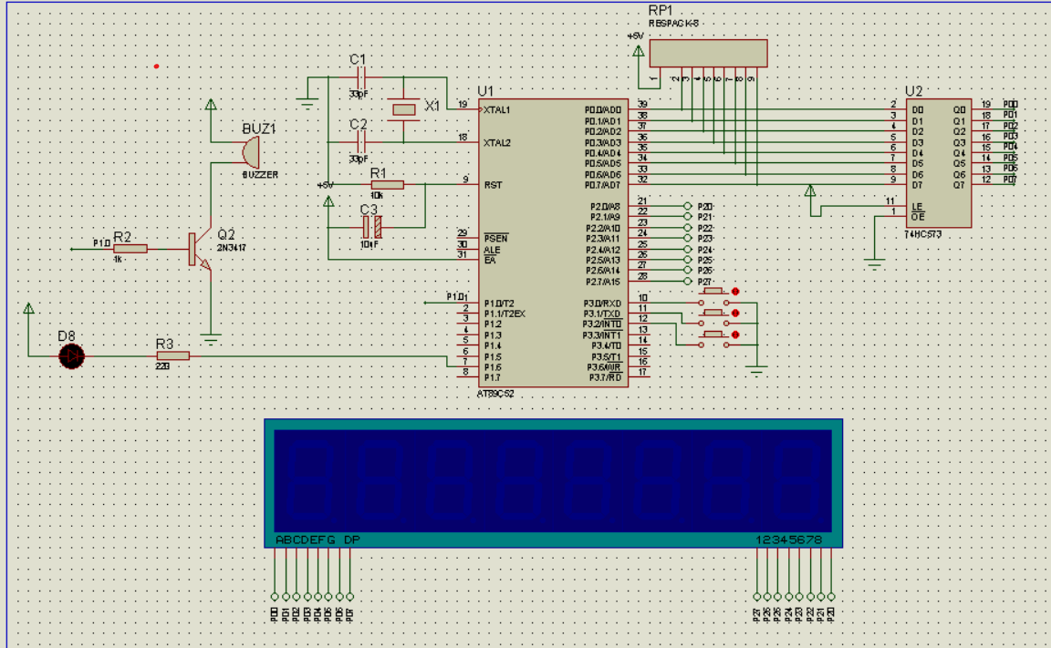

单片机数字电子钟 每秒led闪烁一次,整点报时 Proteus仿真程序
查看数: 3574 | 评论数: 5 | 收藏 3
发布时间: 2021-5-9 23:26
实现功能:每秒led闪烁一次,整点报时Proteus仿真,数码管显示

ID:213173 发表于 2021-5-10 20:46
按楼主的意图改成这样试试。
