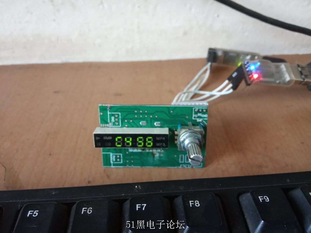

stm8单片机驱动数码管遇到一个挺烦恼的事情
查看数: 2433 | 评论数: 5 | 收藏 0
发布时间: 2021-5-10 23:20
由于我是两个单片机。,有一个是STM32。原本打算用32直接驱动595正好手里有个8s我就不用买芯片了,打算直接用8s是驱动。板子已经打好了,在调试程序的时候。 出现了一个挺苦恼的问题。 调试的时候。时发刷新率。 ...
ID:883031 发表于 2021-5-13 11:37
595是带有锁存功能的,你在研究一下595,看看是不是移位时钟和锁存时钟在时序上是否合适。
ID:798631 发表于 2021-5-11 11:39
那就算是用32K的晶振   单片机的速度都很快的 ,需要的操作按需求合理分时处理就好了
ID:390416 发表于 2021-5-11 09:46
不至于吧  STM8 这么差劲?这点活 STC89都可以轻松搞定了啊
ID:277550 发表于 2021-5-11 08:56
如果中断接收数据,通常是不会影响到通讯的。但显示会闪。
根据电影的原理,决定刷新频度就好了。
