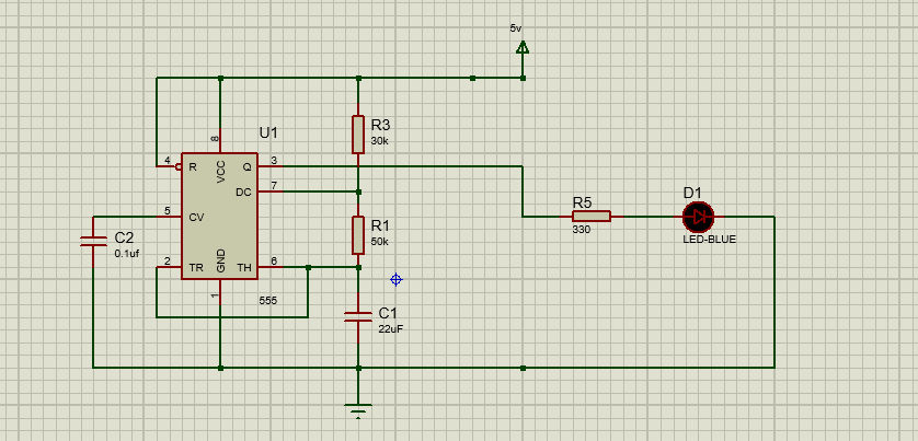

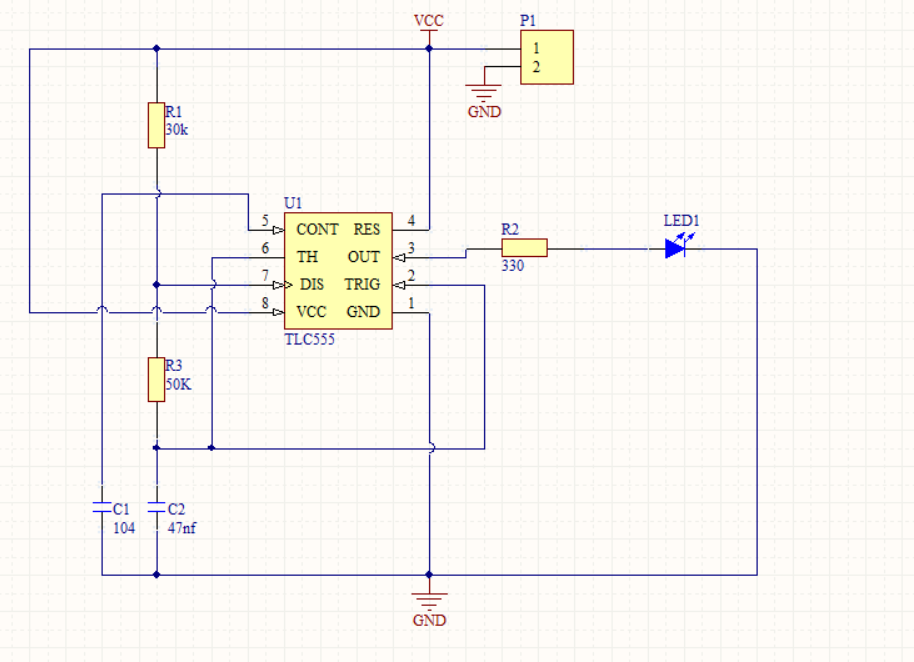

555定时电路 3脚一直输出高电平,请帮忙看看问题出在哪?
查看数: 5230 | 评论数: 5 | 收藏 0
发布时间: 2021-5-14 10:11
使用protues仿真没有问题 ,但是板子印刷出来,焊接就用完问题,3脚一直都是高电平

电路没问题,有可能是接线出现错误。仔细查找一下有没有虚焊或者连焊。

如果想使LED出现闪烁的话,可以将47uF的电解加大,如用100uF、220uF分别去试,Vcc的电压用6V或者5V

按原理图看,3脚应该输出的是周期脉冲。由于频率高,人眼观察LED是长亮的。楼主说的3脚一直高电平是用示波器观察的吗

ID:921055 发表于 2021-5-14 13:35
jhczy 发表于 2021-5-14 12:15
47nF改成47uF的电解试试
我实际使用的就是47uf
但是还是一直输出高电平
ID:170318 发表于 2021-5-14 12:15
47nF改成47uF的电解试试
