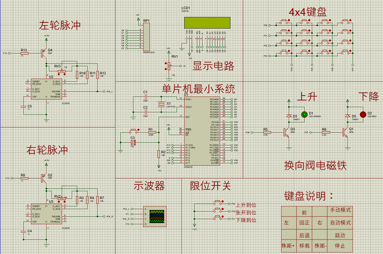

单片机新手遇到一个问题
查看数: 1962 | 评论数: 4 | 收藏 0
发布时间: 2021-5-15 19:51
我打算利用按键来控制P1.0和P1.2的电平高低来驱动ICL8038产生两路方波脉冲,现在遇到一个问题   启动按钮能够拉低P1.0 P1.2  产生了方波  但是停止按钮不能拉高P1.0 P1.2   ...
ID:230742 发表于 2021-5-16 18:31
就是开关的另一端都是接地的,就是检测引脚是不是底电平。像P1,P2,P3一般内部已经有上拉电阻了。
限位开关接了个+12V。你的51在冒烟了。
ID:849913 发表于 2021-5-15 22:53
用按钮拉高单片机的引脚是不可行的 如内部的晶体管是导通状态很容易烧坏
