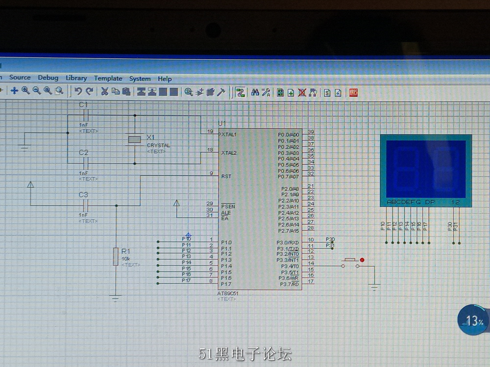

51单片机动态显示从99~00,并停留在00不断闪烁 如何编写程序?
查看数: 2210 | 评论数: 1 | 收藏 1
发布时间: 2021-5-16 19:25
如图,采用动态显示从99~00,并停留在00不断闪烁,求指导
ID:600695 发表于 2021-5-17 00:15
2位数码管分别显示不同数字,这种扫描显示方式成为动态扫描,并不停变化赋值抄的程序,看看把
#include<reg52.h> //包含头文件,一般情况不需要改动,头文件包含特殊功能寄存器的定义
#define DataPort P0 //定义数据端口 程序中遇到DataPort 则用P0 替换
sbit LATCH1=P2^2;//定义锁存使能端口 段锁存
sbit LATCH2=P2^3;//                 位锁存
unsigned char code dofly_DuanMa[10]={0x3f,0x06,0x5b,0x4f,0x66,0x6d,0x7d,0x07,0x7f,0x6f};// 显示段码值0~9
unsigned char code dofly_WeiMa[]={0xfe,0xfd,0xfb,0xf7,0xef,0xdf,0xbf,0x7f};//分别对应相应的数码管点亮,即位码
unsigned char TempData[8]; //存储显示值的全局变量
void Delay(unsigned int t); //函数声明
void Display(unsigned char FirstBit,unsigned char Num);
                    主函数
main()
unsigned char num=99;
unsigned int j;
           j++;
           if(j==500)  //检测当前数值显示了一小段时间后,需要显示的数值-1,实现数据显示的变化
                  j=0;
                  if(num>0)//用于显示0~99
                    num--;
                  else
                    num=99;
           TempData[0]=dofly_DuanMa[num/10];//分解显示信息,如要显示68,则68/10=6  68%10=8
           TempData[1]=dofly_DuanMa[num%10];
           Display(2,2);
延时函数,含有输入参数 unsigned int t,无返回值
unsigned int 是定义无符号整形变量,其值的范围是
0~65535
while(--t);
显示函数,用于动态扫描数码管
输入参数 FirstBit 表示需要显示的第一位,如赋值2表示从第三个数码管开始显示
如输入0表示从第一个显示。
Num表示需要显示的位数,如需要显示99两位数值则该值输入2
      unsigned char i;
          for(i=0;i<Num;i++)
           DataPort=0;   //清空数据,防止有交替重影
       LATCH1=1;     //段锁存
       LATCH1=0;
       DataPort=dofly_WeiMa[i+FirstBit]; //取位码
       LATCH2=1;     //位锁存
       LATCH2=0;
       DataPort=TempData[i]; //取显示数据,段码
       LATCH1=1;     //段锁存
       LATCH1=0;
           Delay(200); // 扫描间隙延时,时间太长会闪烁,太短会造成重影
