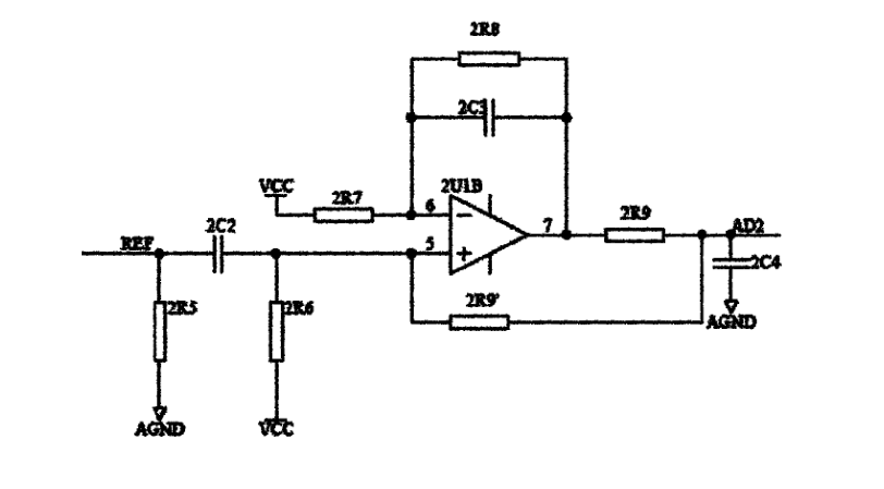

放大电路的分析,虚短虚断分析不出来呐,求帮助
查看数: 3913 | 评论数: 11 | 收藏 0
发布时间: 2021-5-19 16:09
这个电路大致的工作方式是什么?不会分析这个电路。图中没有标注具体的数值,输入的电压不超过1mV。还有那个2C2取值有什么要求吗?

当运放是开环放大,或者是正反馈的时候,就是非线性区哩,此时虚短续断才不适用
此时:当V+ >V- 输出电压是正无穷(现实中受到电源限制,最大肯定不能超过电源电压吧,嘿嘿)
反只 V+ < V- 输出负无穷(同样现实中也受电源限制)
ID:987484 发表于 2021-12-3 10:34
三极管有 截止区 放大区 饱和区,只有在放大区的时候,输入和输出才是成线性的,所以我们只用放大区来放大信号,如果输入信号过大,三极管就会进入饱和区了,这样输出的信号不就会失真了么? 那么同理: 集成运放的放大倍数非常大,为了让集成运放不进入非线性区,我们该怎么做呢? 减小输入信号! 这样子不就可以避免它进入非线性区了么? 好! 我们怎么减小输入信号呢? 我把输出的信号取一些,然后“反着极性”的接到输入信号上,这样子不就可以大大的削小输入信号了么? 此时我们就叫做 深度负反馈 啦!运放也工作在线性区啦! 输入信号和输出信号也是成线性的啦!
ID:517333 发表于 2021-12-3 10:17
这个电路是反馈和放大电路,分析这个电路可以采用虚短虚断方式,主要吧运算放大器拆开分析即可,2C2取值要大于负反馈后的总体电容值

ID:518902 发表于 2021-5-21 14:50
虚短:我的这个理想集成运放的放大放大倍数,刚才不是说是无穷大么?
我们刚才说: 集成运放放大的是差模信号,即同相输入和反相输入的信号差值
那么: 即使一点点的差模信号也会被放大成巨大的数值----无穷大
我们是不是可以把这个无穷大看成一个定值了呢?
反正无穷大了,无穷大加100,无穷大减100,不都是无穷大么,差不了多少~
那么我们反推,既然输出是一个定值,放大倍数又是无穷大,那这个时候输入的差模信号不就是非常非常非常小------无穷小----------无限接近于0
刚才我们说了,差模信号就是两个输入端之间相差的电压,运放放大的就是这个,现在这个值无限接近于0了,那我们不就可以把这两个信号输入看成电位相等了,这不就是“短路”么? 但是实际上它们不是短路的,只是电位相等,所以我们就把它叫做”虚短“了
这就是集成运放分析中用到的”虚短“和”虚断“ ,它们只在运放引入深度负反馈,工作在线性工作区的时候才适用,这两个东西是分析集成运放线性放大时的利器唷!

ID:518902 发表于 2021-5-21 14:41
何谓虚短,何谓虚短?
其实这个东西就是从理想的运放推理出来的
理想运放具有哪些特性呢?
输入电阻无穷大
开环放大倍数无穷大
通频带Bw无穷大
输出电阻为0
无限大的共模抑制比:即运放只对V+ 和V-之间的电压差值(差模信号)有放大,
其他相同的部分(共模部分)一点反应没有
我们在平时,如何使用运放呢? 三极管放大电路我相信这个论坛的大部分人都搭建过吧
那么,我们来推理了,在集成运放的线性放大区:
虚断: 因为理想运放的输入电阻无穷大,这不就等于没有电流流入运放么? 所以我们可以看成“断开”
当然,不是实际的断开,而是我们分析的时候 可以看成断开 ,所以叫做虚断~
