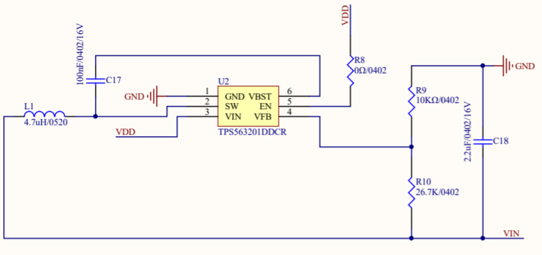

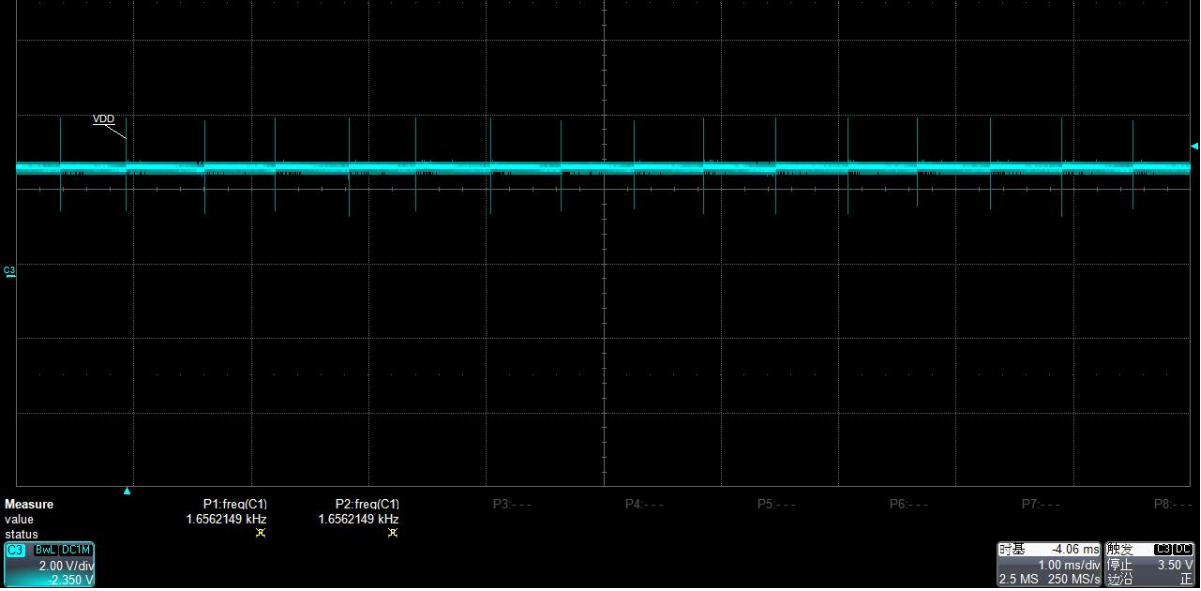

图一为我现在使用的电路,输出的幅值符合要求,但纹波过大,如下图,变化的幅度过大,尝试过把C18的容值变大和把R9、R10变小,在VDD处加电容都还有纹波(规律性的大概1.7kHZ)。 电路原理图如下:

1,电源输入和输出一定要有一个大电容和一个104小电容
2,R9R10要接近VFB
3,布线要按照PDF数据手册上的指导来布线
4,.看一下电路中有没有其它的干扰源,比如大电流的PWM或者时钟
