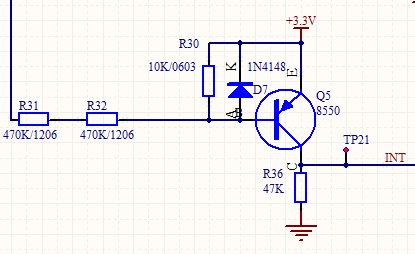

过零检测电路,R30是上拉电阻么?作用是不是防止三极管误动作。D7是干嘛用的?

R30是上拉电阻,以防止在驱动信号截止时将晶体管的基极下拉至地。 D7是反向信号钳位二极管。
不用这个二极管行不行
