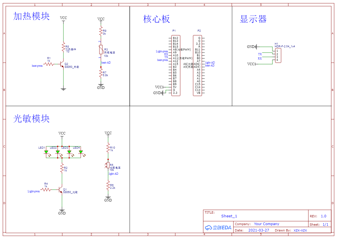

基于stm32F103的温度以及光照控制系统(代码+PCB)
查看数: 3918 | 评论数: 1 | 收藏 4
发布时间: 2021-5-23 19:17
欢迎交流学习 电路原理图如下:
