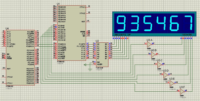

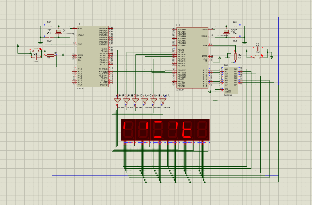

这个单片机程序,数码管显示不全怎么解决啊?

//程序:ex6_1.c //功能:甲机发送数据程序,采用查询方式实现 #include <reg51.h>  //包含头文件reg51.h,定义51单片机的专用寄存器 void main()         &n ...

ID:213173 发表于 2021-5-26 06:35
曾某人。 发表于 2021-5-25 22:07
运行时显示的数字不完整 暂停了显示的就是完整的数字
这是程序构架问题,接收方不宜使用这种串口查询方式,会与数码管显示方式相互干扰。
  1. //程序:ex6_1.c
  2. //功能:甲机发送数据程序,采用查询方式实现
  3. #include <reg51.h>  //包含头文件reg51.h,定义51单片机的专用寄存器
  4. void main()                        //主函数
  5. {
  6.         unsigned char i;
  7.         unsigned char send[]={9,3,5,4,6,7};  //定义要发送的动态密码数据
  8.         TMOD=0x20;        //定时器T1工作于方式2
  9.         TL1=0xf4;         //波特率为2400bps
  10.         TH1=0xf4;
  11.         TR1=1;
  12.         SCON=0x40;        //定义串行口工作于方式1
  13.         for(i=0;i<6;i++)
  14.         {
  15.                 SBUF=send[i];     // 发送第i个数据
  16.                 while(TI==0);     // 查询等待发送是否完成
  17.                 TI=0;             // 发送完成,TI由软件清0
  18.         }
  19.         while(1);
  20. }
  1. //程序:ex6_2.c
  2. //功能:乙机接收及显示程序,采用查询方式实现,采用中断方式实现的程序参见
  3.       //6.3节中的ex6_5.c程序
  4. #include <reg51.h>     //包含头文件reg51.h,定义51单片机的专用寄存器
  5. code unsigned char tab[]={0xc0,0xf9,0xa4,0xb0,0x99,0x92,0x82,0xf8,0x80,0x90};
  6.                                                 //定义0~9共阳极显示字型码
  7. unsigned char buffer[]={0x00,0x00,0x00,0x00,0x00,0x00};//定义接收数据缓冲区
  8. void disp(void);    //显示函数声明
  9. void main()                        //主函数
  10. {
  11.         TMOD=0x20;      //定时器T1工作于方式2
  12.         TL1=0xf4;       //波特率定义
  13.         TH1=0xf4;
  14.         TR1=1;
  15.         SCON=0x40;      //定义串行口工作于方式1
  16.         REN=1;                 //接收允许
  17.         EA=1;        //总中断开
  18.         ES=1;        //串口中断开
  19.         while(1)
  20.         {
  21.                 disp();                                //显示接收数据
  22.         }
  23. }
  24. void ser() interrupt 4
  25. {
  26.         static unsigned char i;
  27.         RI=0;
  28.         buffer[i]=SBUF;
  29.    i++;
  30.         if(i==6)
  31.                 i=0;
  32. }
  33. //函数名:disp
  34. //函数功能:在6个LED上显示buffer中的6个数
  35. //入口参数:无
  36. //出口参数:无
  37. void disp()
  38. {
  39.         static unsigned char i;
  40.         unsigned char j;
  41.         P2|=0xff;                        //消隐
  42.         P1=tab[buffer[i]]; // 送共阳极显示字型段码,buffer[i]作为数组分量的下标
  43.         P2&=~(0x01<<i);      //位码赋值
  44.         for(j=0;j<255;j++);// 显示延时
  45.    i++;
  46.         if(i==6)
  47.                 i=0;
  48. }
ID:927363 发表于 2021-5-25 23:40
for(;;)  无限循环,那其他代码如何执行?
P1=~tab[buffer[i]]; 试看
ID:927246 发表于 2021-5-25 22:09
显示的数字顺序反过来了 但还是不完全
ID:927246 发表于 2021-5-25 22:07
xianfajushi 发表于 2021-5-25 22:05
for(;;) disp();  无限循环,那其他代码如何执行?
