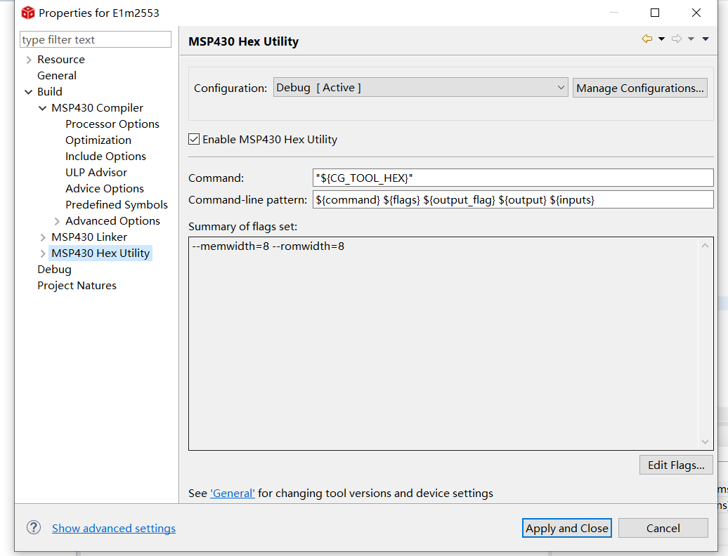

关于msp430g2355在proteus中的仿真错误Could not open COFF file Debug.COF

问题已解决,原来hex文件要和工程文件放在同一目录下,而且要设置输出模式[通过查看hex文件内容比较发现不 ...
请问放在哪里目录下,输出模式怎么设置呢?可以说的详细一点吗,我也遇到同样问题了
ID:926777 发表于 2021-5-26 13:52
问题已解决,原来hex文件要和工程文件放在同一目录下,而且要设置输出模式[通过查看hex文件内容比较发现不对劲]
