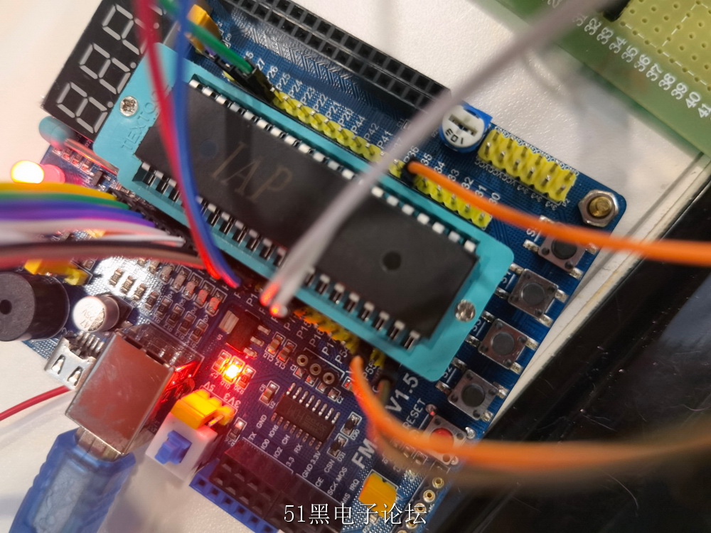

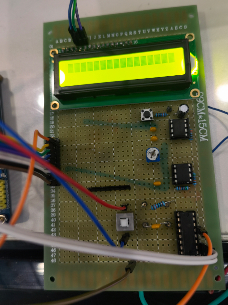

单片机电路,LCD1602全是黑块,对比度也调过了,会是什么问题导致的?
查看数: 5282 | 评论数: 8 | 收藏 0
发布时间: 2021-5-26 17:53
代码如下,仿真用stc89c52,实际用的是IAP15W4K58S4。 用protues仿真没有问题,电阻电容都能测出来。可实际用自己焊的液晶屏却全是黑块,对比度也调过了。 现在还有一个疑问是,4052数据选择器的输出端与单片机相 ...
ID:57657 发表于 2021-5-27 12:19
杜邦线压线的时候,可能有一股导线没压进去,与另一根短路,90%都是此问题导致的。
ID:927554 发表于 2021-5-27 11:58
新新科技 发表于 2021-5-27 11:14
通常是某个接线错误导致,软件无问题,就先再次认真核对接线吧。
两个555和数据选择器的输出都没错,会不会主要是芯片哪里的代码有冲突,或者是延时函数的问题?
ID:928067 发表于 2021-5-27 11:54
是要把delay函数改掉吗?里面的值是要改小还是改大?
改delay_us还是改delay_ms?
ID:927554 发表于 2021-5-27 11:17
liqingb 发表于 2021-5-27 10:39
我测试过可以的,我用的是24m晶振,你把时间该小一些试试
如果是改delay的话,应该在原有基础上如何改进?
