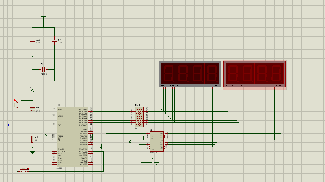

51单片机74hc138静态扫描8位数码管程序
查看数: 2409 | 评论数: 0 | 收藏 0
发布时间: 2021-5-29 17:22
单片机源程序 #include "reg52.h" typedef unsigned int u16; typedef unsigned char u8; sbit LSA=P2^2; sbit LSB=P2^3; sbit LSC=P2^4; sbit k1=P3^1; u8 code smgduan[17]={0x3f,0x06,0x5b,0x4f,0 ...
