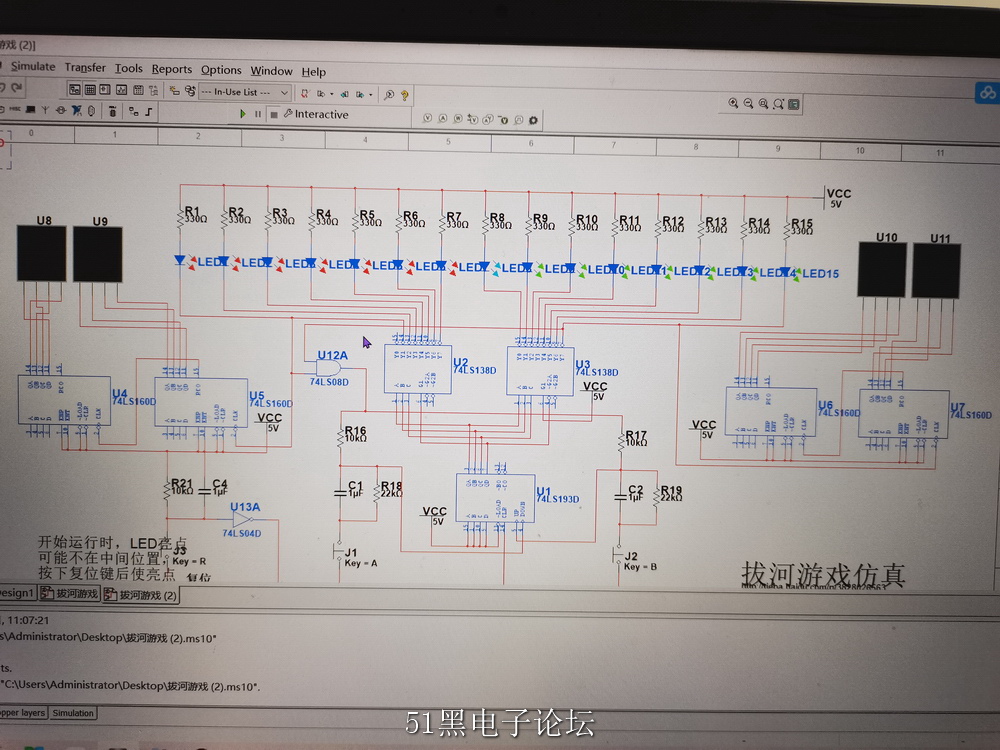

Multisim做拔河游戏仿真电路,需要17个led的时候,加一个138改怎么连接

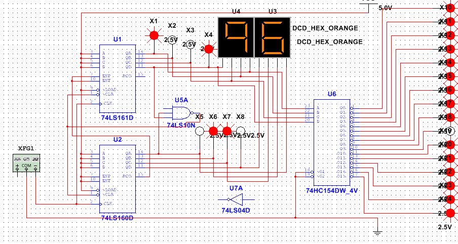

用1片154可以驱动16个,17个的话配合193再加与非门可以实现,当F时用与非门实现第17个的亮控制。

ID:332444 发表于 2021-6-3 04:39
16个用1片154即可,17个的话就要用2个154,当然会多出一些没用到的

ID:929891 发表于 2021-6-2 09:26
glinfei 发表于 2021-6-2 09:21
你的193只能计数4位,16种状态,所以应该增加计数器位数,而不是再增加138啊。
只加193吗  138不用加吗

ID:929891 发表于 2021-6-2 08:42
wc86110 发表于 2021-6-1 20:23
加,不如换芯片实在些
换哪种好一点呢哥,17个led,17种状态,哪种芯片好换一点 怎么换能详细点吗
