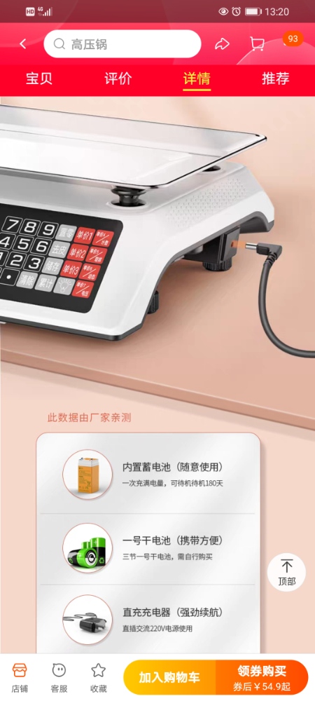

我现在是用的。充电宝里面的电路板。进行充放电。但有一个问题。当电子秤处于待机状态时。电流过小。充电宝保护电路启动。自动关机。我于是。加了一个电阻。使待机时。充电宝输出电流。略微变大。然后可以正常使用。 ...

充电宝有检测电流,如果电流小于xxMA任务充满,自动休眠
是否可以修改电子秤电路?直接接入18650锂电,电子秤。尽量低于四伏。显示电压低。报警。

你的意思是要充电宝任何情况下都要输出?很多充电宝都有LED照明功能的,你弄这个去吧
我的意思是。是否能修改电子秤?电量低于4v不报警。你电池直接接入就可以用。

对于小家电,虽然对电源有一定的要求,是规范化使用,但实际上很多不是硬性要求,用电设备本身有一个适应范 ...
直接接是可以用,只是低于3.8v电子秤就显示电量低,报警。用的几个小时?就得充电。用不了一天。

对于小家电,虽然对电源有一定的要求,是规范化使用,但实际上很多不是硬性要求,用电设备本身有一个适应范围区间,只要是在此区间,就可以使用,如果你的电池是4V,充电宝输出是5V,可以用,那么你可以尝试直接用3.7V的18650锂电池(这个充满电达到4.15~4.2V)或者直接把充电宝里面的保护部分去掉(直接从电池端引线外接)。
