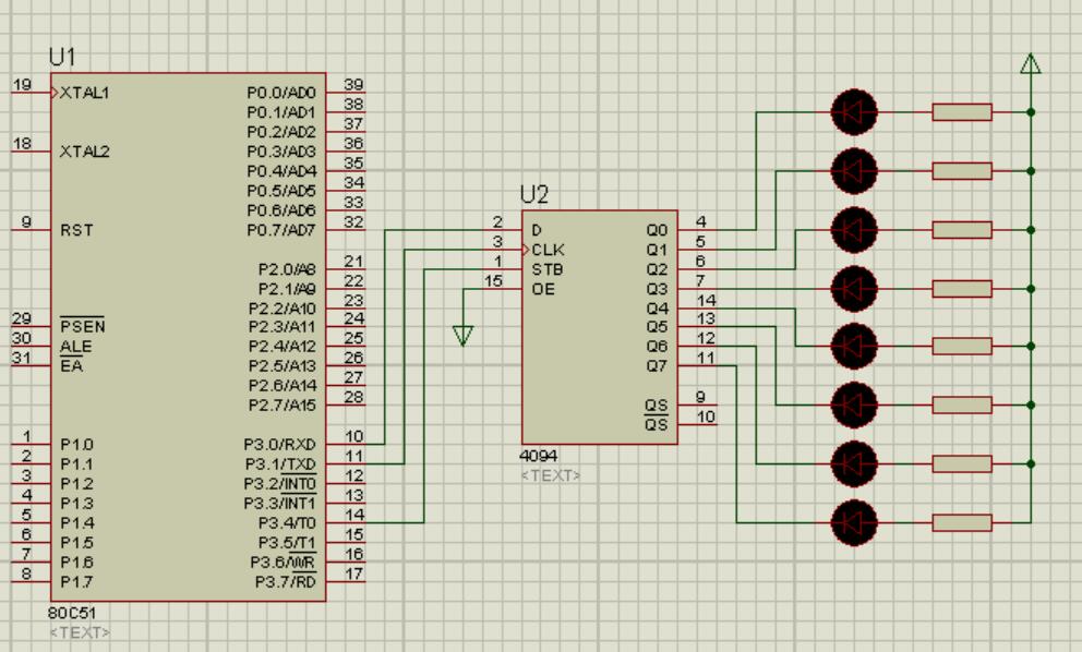

仿真如图 求教思路

ID:824490 发表于 2021-6-11 12:16
你不要用串口来发数据啊。。
void LED_OUT(uchar data) //这是发送一个字节(8位)数据的函数,给你参考一下。
        uchar i;
        for(i=8;i>=1;i--)
                sda= (data &0x80)
                data <<=1;
                sck= 0;
                sck= 1;

ID:893765 发表于 2021-6-11 12:06
名字不是重点 发表于 2021-6-11 08:59
这样当然不行啦!
4094的手册你看过了吗?数据移位的基本条件是CLK的的上跳变。
“在CLK的上升沿,把SD ...
#include<reg51.h>
#include<intrins.h>
#define uchar unsigned char
sbit DATA=P3^0;
sbit CLK=P3^1;
sbit STB=P3^4;
void delay(void)
{uchar i;
for(i=0;i<2;i++)
_nop_();
void main(void)
{uchar led=0xfe;
SCON=0x00;
ES=0;
{STB=1;
  SBUF=led;
  while(TI==0)
  STB=0;
        if(SBUF&0x01)
        {DATA=1;}
        else
        {DATA=0;}
  CLK=0;
  delay();
  CLK=1;
  delay();
  CLK=0;
  TI=0;
  delay();
  led=_crol_(led,1);
照葫芦画瓢弄的 仿真灯全亮(笑cry)
ID:123289 发表于 2021-6-11 11:20
是4094未认真读通。
ID:824490 发表于 2021-6-11 08:59
田所浩二单推人 发表于 2021-6-10 18:13
#include
#include
sbit STB=P3^4;
这样当然不行啦!
“在CLK的上升沿,把SDA上的数据移入”,你看你的代码有做到了吗?
你要把8bit的数据拆开一位一位在从SDA口发出,同时CLK也要做相应的上、下跳变。CLK是什么?就是时钟信号,在传输SDA时要有相应的、变化高低的。你的代码中光有SDA变化不够的。
再努努力,你就要成功了。+U!

ID:824490 发表于 2021-6-10 17:40
你要解决的问题有3:
1、通IO口,把数据发送出去;
2、4094的驱动;
3、流水灯的流水方式。
ID:893765 发表于 2021-6-10 10:43
