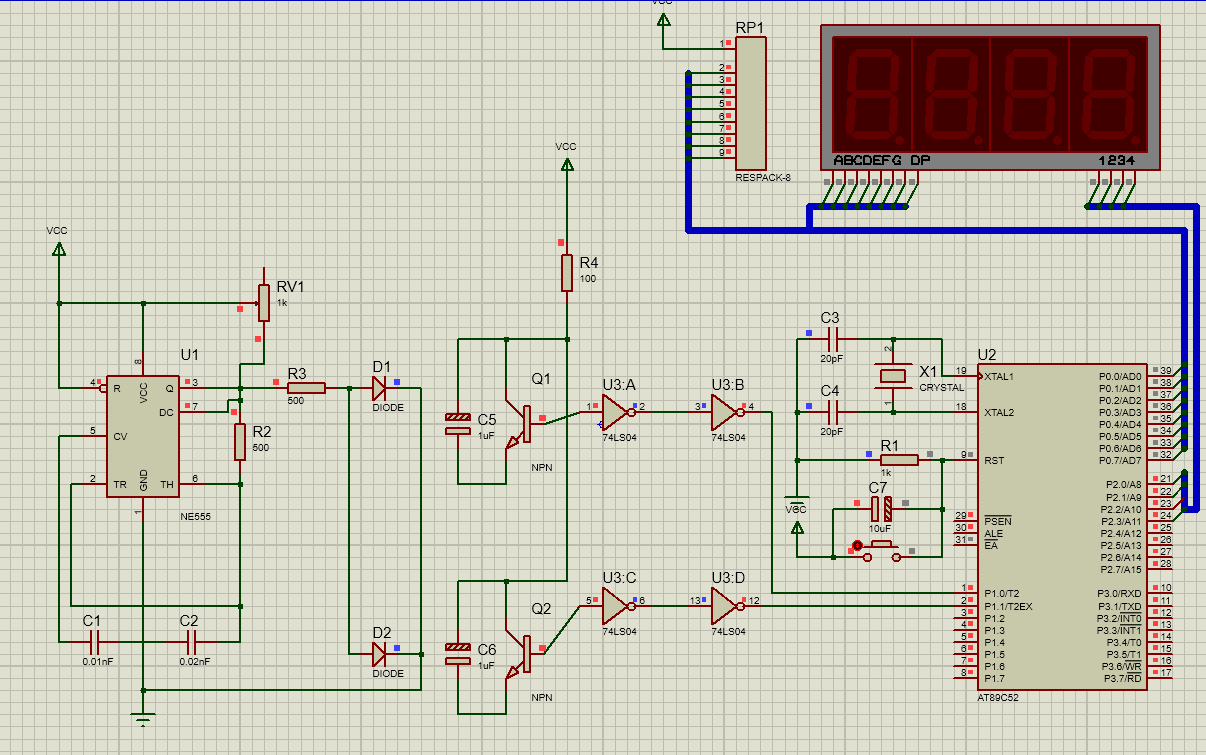

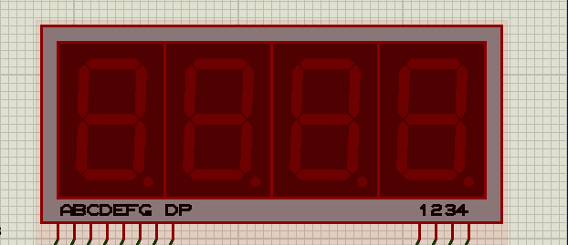

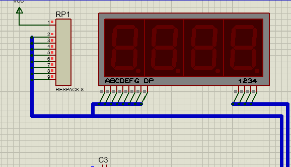

请问这个Proteus灰色的引脚怎么解决啊大佬们
查看数: 8394 | 评论数: 9 | 收藏 0
发布时间: 2021-6-10 11:04
尝试了好久这个显示器就是不亮,程序我也导入进去了

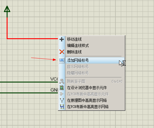

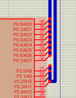

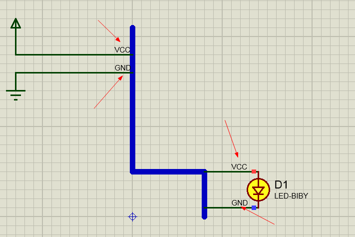

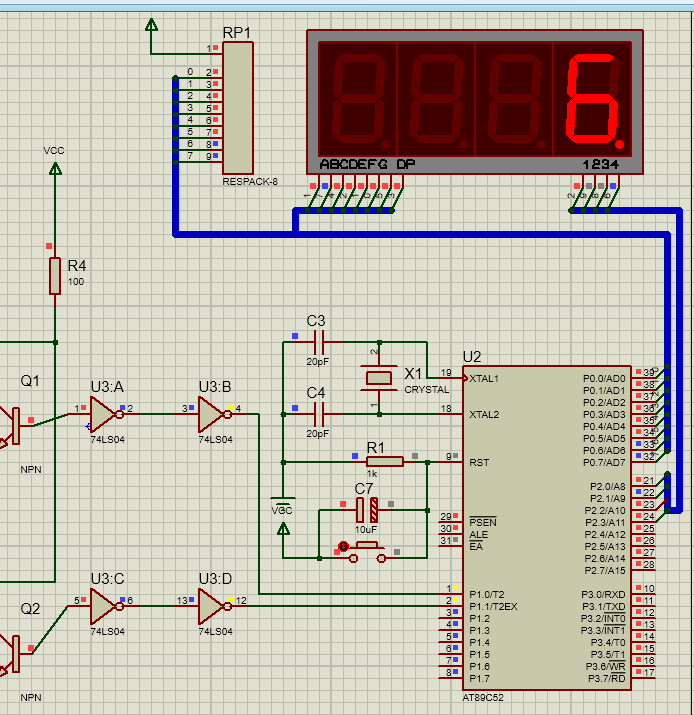

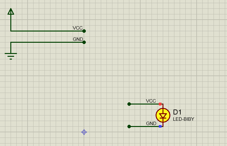

添加了网络标号之后还是有两个低电平引脚。。。而且显示不对。。。
虽然别的地方还有好多问题,但你说的灰色就是没接好线,实在搞不好总线,你就一根一根接总不会出你现在的问题啊。
ID:342822 发表于 2021-6-10 19:06
不说你那总线标号,就你那3个 5 ,你那npn,你那7404,??????

npn 发表于 2021-6-10 13:24
导线要添加网络标号,只有相同的网络标号才是同一根线。
请问我有的LED显示屏为什么没有引脚数字显示呀,还有我有一个引脚不能连接总线了,之前还能连的。。。。
ID:935909 发表于 2021-6-10 14:25
hhdsdy 发表于 2021-6-10 13:35
那个不叫灰色的引脚,是低电平,你这个程序应该错了,和硬件配不上。三极管接错了,电解电容极性不要 ...
我是学生,不懂什么原理,只是会基本的步骤。。。按照网上搜的一个文档照着画的,结果错了。。。

ID:88256 发表于 2021-6-10 13:35
那个不叫灰色的引脚,是低电平,你这个程序应该错了,和硬件配不上。三极管接错了,电解电容极性不要搞错了,贴出对应的程序才好帮你看啊
