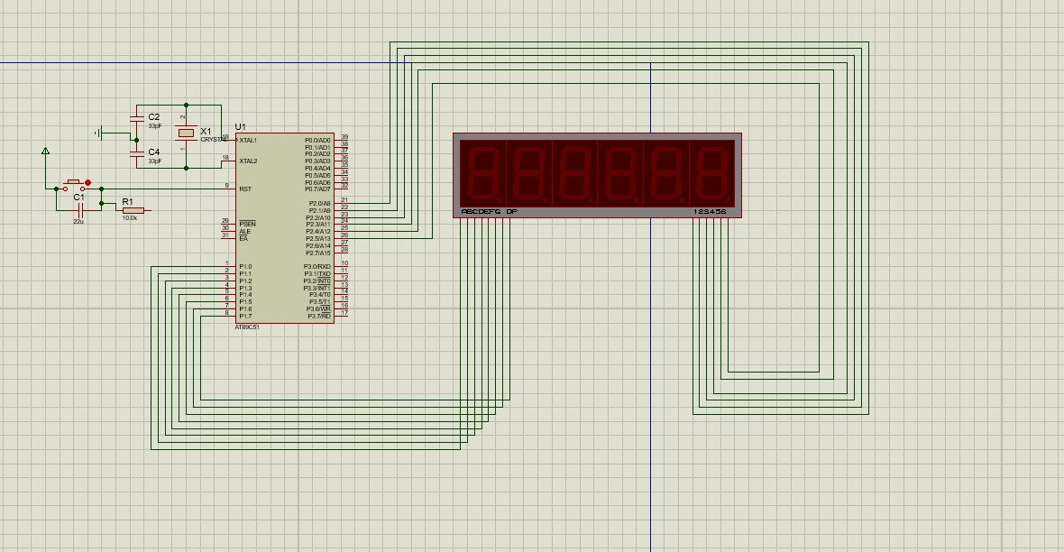

单片机电子钟调时间程序不会,求指导思路

由于本论坛禁止直接求程序,禁止伸手党,所以向大家请教一下大致的实现方法与思路,理清头绪后我自己来写程序去实现,谢谢大家 手表程序,调时间程序不会,各位大佬帮帮忙 程序#include "reg51.h" unsigned char ...
ID:844772 发表于 2021-6-11 15:16
建议至少用四个按键,比如Hour+/-;Minute+/-,不要复用。就放在主程序中分别改变hour和min变量值;这个没问题了,你再优化,比如调的时候要中断计时,专门显示调的参数;再做好了,你就学电子表用两个键调表了。

名字不是重点 发表于 2021-6-11 14:27
要调整地间,你总得要用一个按键吧,你的按键呢?
那个好说,主要是程序不会了
ID:936179 发表于 2021-6-11 15:10
yzwzfyz 发表于 2021-6-11 13:24
你先想想,时间如何输入进去?
这个可以显示,就是不会调节时间
ID:936179 发表于 2021-6-11 15:09
求帮忙
ID:123289 发表于 2021-6-11 13:24
你先想想,时间如何输入进去?
