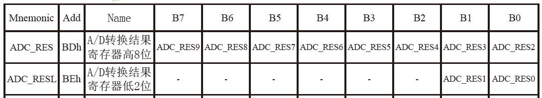

wulin 发表于 2021-6-12 17:26
10位AD转换值0x0000~0x03ff,在默认状态ADC_RES保存高8位,ADC_RESL保存低2位。
AD_V=ADC_RES8;         / ...
谢谢你的指点,但有些地方没看明白
AD_V=ADC_RES<<2|ADC_RESL;
----这一行代码将ADC_RES左移2位,那ADC_RES的高2位不就没有了吗,然后跟ADC_RESL进行位或,得到的结果不是丢掉了高2位的10位ADC数据中的低8位数据吗?我看ADC_RES和ADC_RESL都是8位寄存器。
arry[0] = AD_V>>8;         //将16位数据AD_V高8位存入数组第0个元素
arry[1] = AD_V;       //将16位数据AD_V低8位存入数组第1个元素
SendUart(arry[0]);          //串口打印ADC_RES
SendUart(arry[1]);          //串口打印ADC_RESL
