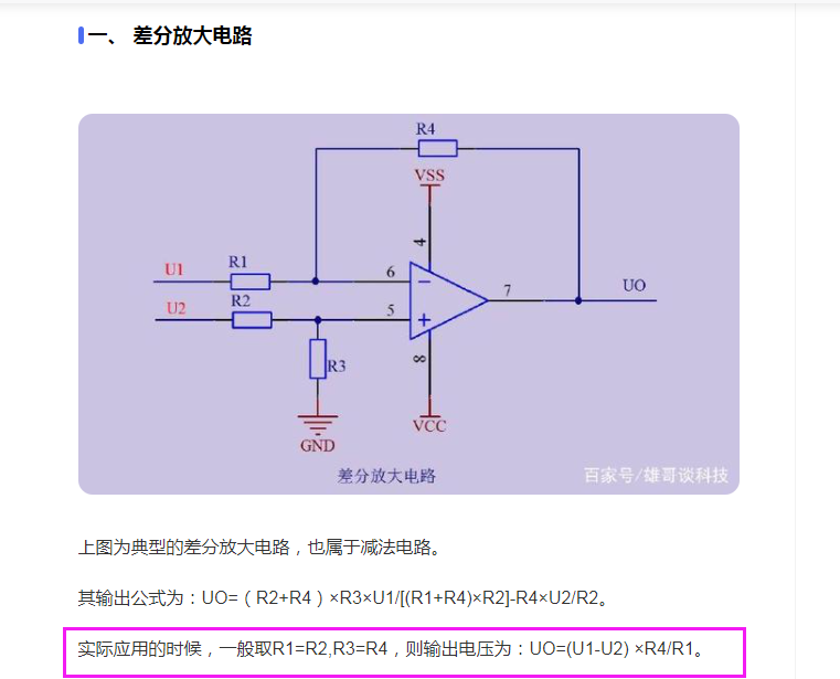

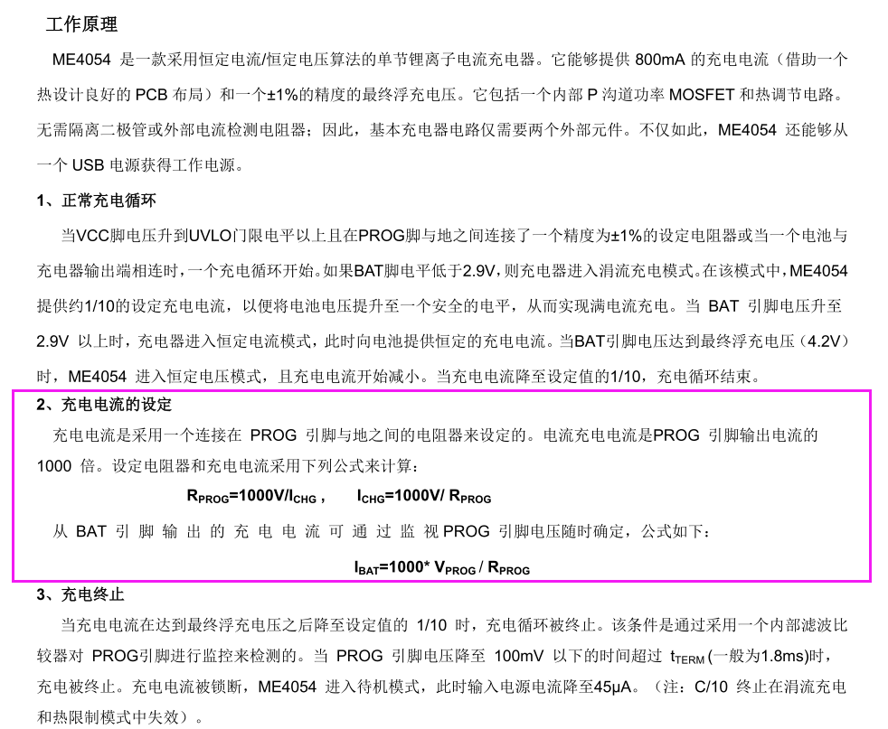

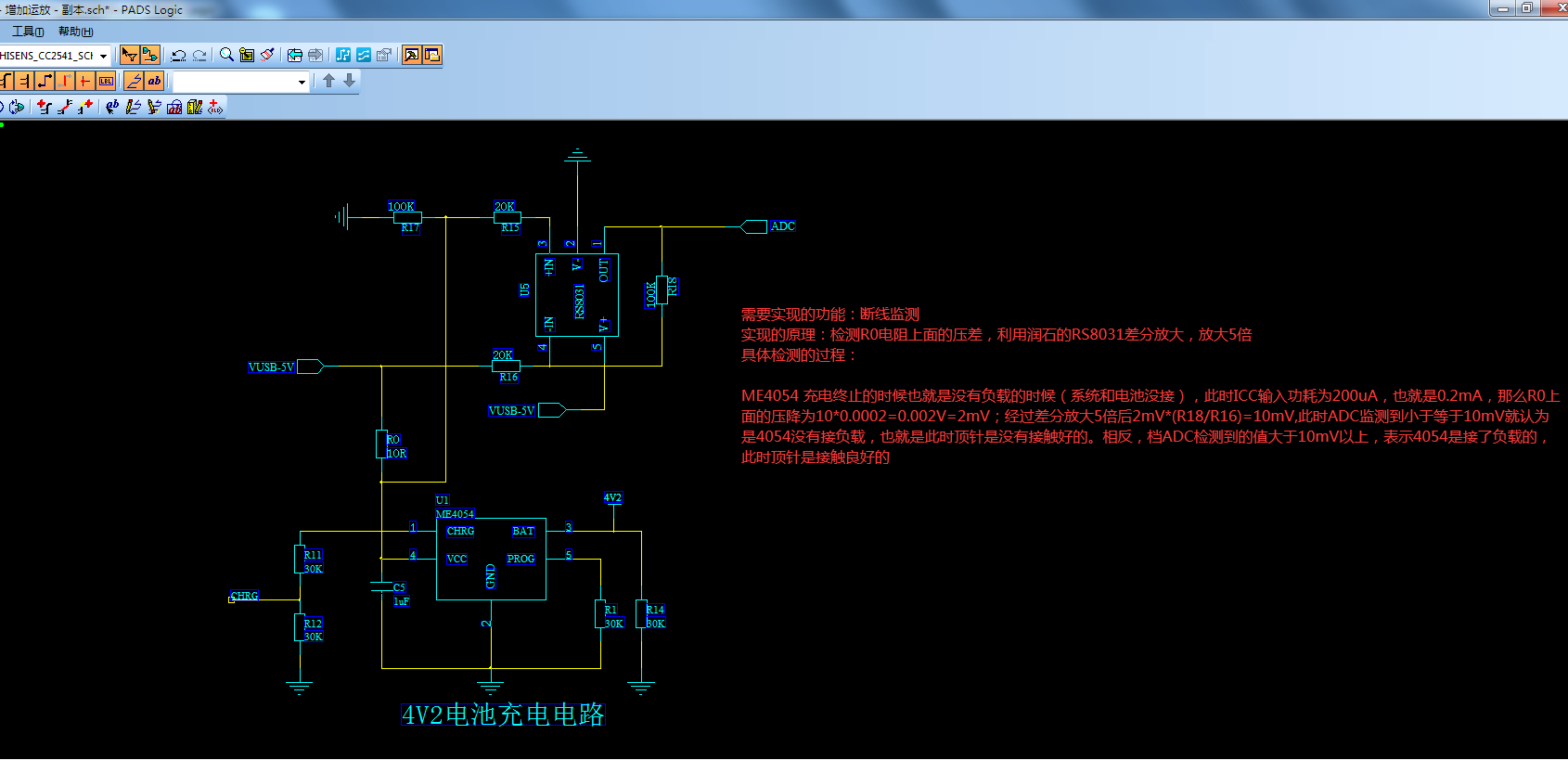

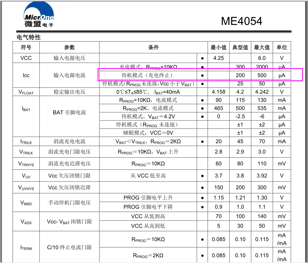

需要实现断线检测或者无负载检测的功能 实现的原理:通过检测充电IC4054 输入电阻的压降放大后 送入mcu ADC 具体实现的过程如下: ME4054 充电终止的时候也就是没有负载的时候(系统和电池没接),此时ICC ...

ID:81196 发表于 2021-6-17 11:19
和4056一样样的
