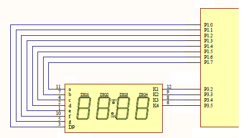

关于单片机IO口直接驱动数码管程序调试
查看数: 5388 | 评论数: 8 | 收藏 1
发布时间: 2021-6-20 01:35
利用STC单片机IO口推挽输出方式直接驱动4位数码管,最大限度地节省外围电路,电路原理图如下所示。P3.2 - P3.5推挽输出,每位驱动1位数码管;P1口每个时序驱动1段数码管,降低单片机的输出负载。如果需要降低显示亮 ...
ID:884147 发表于 2022-12-7 11:38
liangtiancong 发表于 2022-12-6 22:32
在公共段加限流电阻的电路,有没有办法软件去平均亮度?
虽然这种设计不合理,但是很多产品都在使用,比如有些焊台、即热水器等,可能为了控制成本。其实用软件是可以平均亮度的,根据亮的段数控制点亮时长,实际上就相当于控制占空比,显示1时间长点,显示8时间短点
ID:1034262 发表于 2022-12-7 11:16
段驱动要串联电阻(一般300欧姆或以上),避免过流烧IO。
ID:213173 发表于 2022-12-7 09:26

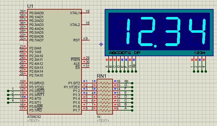

给你一个硬件略图和修改后的代码,解释并解决你的问题。适用于IO口可设置推挽模式的MCU。
  1. #include <reg51.H>
  2. sfr P1M1    =   0x91;
  3. sfr P1M0    =   0x92;
  4. sfr P3M1    =   0xb1;
  5. sfr P3M0    =   0xb2;
  6. //反序共阴极数码管段码表,段码a-h顺序接PX7-PX0
  7. unsigned char code DIGITS_SEG_TAB[]={0xfc,0x60,0xda,0xf2,0x66,0xb6,0xbe,0xe0,0xfe,0xf6,0xee,0x3e,0x1a,0x7a,0x9e,0x8e,0x00,0xee,0x1c,0x02,
  8.                                    //0    1    2    3    4    5    6    7    8    9    a    b    c    d    e    f    <sp>  A    L    -
  9.                                      0xfd,0x61,0xdb,0xf3,0x67,0xb7,0xbf,0xe1,0xff,0xf7,0xef,0x3f,0x1b,0x7b,0x9f,0x8f,0x01,0xef,0x1d,0x03};
  10.                                    //0.   1.   2.   3.   4.   5.   6.   7.   8.   9.   a.   b.   c.   d.   e.   f.   <sp>. A.   L.   -.
  11. unsigned char Digits_Buf[4];        //显存4字节,4个数码管
  12. unsigned int num=1234;
  13. void main(void)
  14. {
  15.         unsigned char i;
  16.         unsigned int t;
  17.         P1M1=0x00;
  18.         P1M0=0xff;//P1推挽模式
  19.         P3M1=0x00;
  20.         P3M0=0x00;//P3准双向模式
  21.         while (1)
  22.         {
  23.                 switch(i)
  24.                 {
  25.                         case 0: Digits_Buf[0]=DIGITS_SEG_TAB[num/1000%10]; break;
  26.                         case 1: Digits_Buf[1]=DIGITS_SEG_TAB[num/100%10]|0x01; break;//加点
  27.                         case 2: Digits_Buf[2]=DIGITS_SEG_TAB[num/10%10]; break;
  28.                         case 3: Digits_Buf[3]=DIGITS_SEG_TAB[num%10]; break;
  29.                 }
  30.                 P1=0x00;
  31.                 P3&=0xc3;
  32.                 P3|=~(0x04<<i);
  33.                 P1=Digits_Buf[i];
  34.                 i=++i%4;
  35.                 t=1000;
  36.                 while(t--);//少许延时
  37.         }
  38. }
ID:308903 发表于 2022-12-7 08:55
从问题倒推问题
数码管各字符显示亮度不均匀并伴随闪烁

ID:824490 发表于 2021-6-21 13:44
。亮度不均!没有限流,当显示8与显示1时,亮度就能看出差别了
ID:734017 发表于 2021-6-21 12:44
yzwzfyz 发表于 2021-6-21 10:58
这个硬件设计是欠妥的。应该考虑一下,IO口所能输出与吸入的电流,与LED的电流、亮度是否有冲突。
另外必 ...
感谢,这是网上的的例程,最后说的那两句程序好像不对,发出来请教一下。实际中每路IO口肯定会加电阻,谢谢
另外必要的限流是需要的,否则CPU会受到意外伤害。
