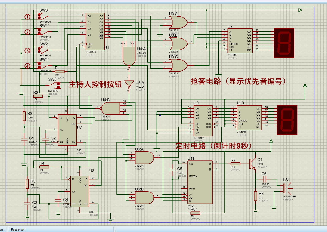

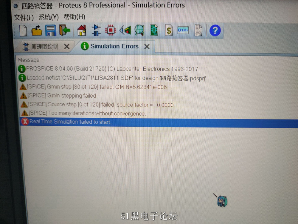

一个数/模电的四路抢答器设计,但是无法正常仿真,在另一个人那里可以正常仿真,功能也可以实现,想知道出现了什么问题

补充一下,之前有过尝试将电阻的model从analog换为digital之后,可以仿真了但是基本功能却无法实现

软件步进不能太长,试试把每个IC分别接单独的VCC

TMing 发表于 2021-6-25 23:54
数码管可能选择错误,分共阳极和共阴极,用错了不显示。
感谢回答,常试换成PNP之后还是不行。
ID:944571 发表于 2021-6-26 10:08
xianfajushi 发表于 2021-6-25 15:45
门电路不悬空试看
感谢回复。尝试过了依旧是无法仿真
ID:944571 发表于 2021-6-26 10:03
china_liu 发表于 2021-6-25 16:34
电脑问题码?我也是,破解时候修改了环境变量之后,就自己没办仿真了,但是在别人电脑上可以
电脑应该没有问题,之前单片机的仿真还可以正常仿真,不知道为什么数电就出了问题
ID:102963 发表于 2021-6-26 07:27
模数电路,建议用Proteus7.10版本,Proteus8系列不好用。
