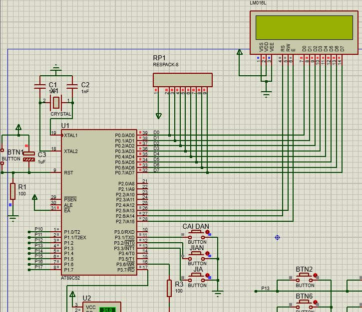

请问为什么Proteus仿真的时候 LCD1602的 3个寄存器端口 电平一直是灰色?
查看数: 4126 | 评论数: 9 | 收藏 0
发布时间: 2021-6-28 16:54
请问为什么仿真的时候 LCD1602的 3个寄存器端口 电平一直是灰色? 单片机源程序如下: #include "reg51.h" #include "stdio.h" #define uchar unsigned char #define uint unsigned int   &nb ...

名字不是重点 发表于 2021-6-29 14:27
你的CPU没有加载代码吧?所 有IO都是灰色的,除了上拉的那几个
!,谢谢提醒。
我看了下后发现 代码是加载了的,但是不小心勾选了“不进行仿真”

ID:795658 发表于 2021-6-29 14:08
名字不是重点 发表于 2021-6-29 14:04
应该是这样的:
LcdInit();
在实验箱上实操 确实亮了
但是proteus仿真一直不行,不太明白原因
ID:824490 发表于 2021-6-29 14:06
lcd的VEE接到VDD试试?

ID:795658 发表于 2021-6-28 16:55
第一次仿真的时候是能成功显示的,之后不知道什么原因 3个寄存器的电平就变这样了
