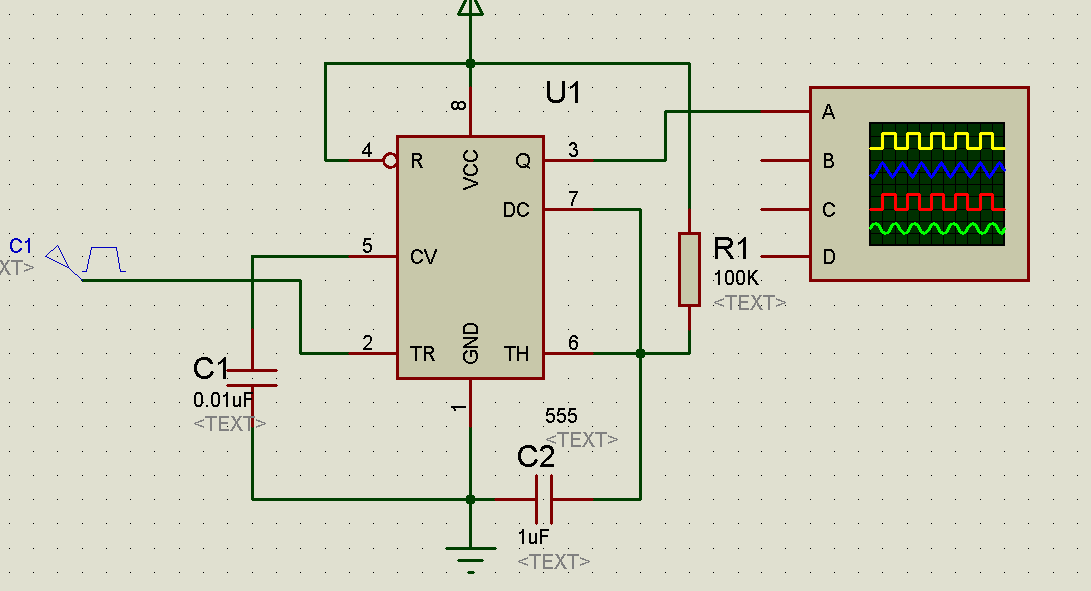

555单稳态电路改电阻的值,输出的方波频率怎么一直都是1s?

我的单稳态电路改电阻的值,输出的方波频率怎么一直都是1s?

是不是触发脉冲宽度大于延时时间?

你想实现什么功能?
就使输出方波的频率与555 的那个电阻成线性关系,好像用多谐振荡也可以
ID:8222 发表于 2021-6-29 10:29
黄冬梅 发表于 2021-6-29 09:47
哦哦,我还是用多谐振荡吧,这个脉冲太难搞了
你想实现什么功能?
ID:777603 发表于 2021-6-29 09:47
温xyz 发表于 2021-6-29 09:38
这单稳态输出的脉冲宽度为0.07秒,你用1Hz的方波触发,当然输出也是1Hz的方波了。你要用单次脉冲触发才行。
