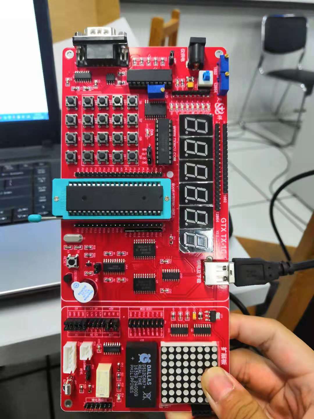

由于本论坛禁止直接求程序,禁止伸手党,所以向大家请教一下大致的实现方法与思路,理清头绪后我自己来写程序去实现,谢谢大家 基于单片机设计实现十字路口交通灯控制。 要求具有以下: 1)搭建硬件电路。 2)控制 ...

这种问题去十字路口仔细观察一下,就知道其控制规律了。

#include<reg51.h>
#include<intrins.h>
#include<absacc.h>
#define uint unsigned int
#define uchar unsigned char
#define PA         XBYTE[0x7F00]   //PA端口地址
#define PB         XBYTE[0x7F01]
#define PC         XBYTE[0x7F02]
#define COM         XBYTE[0x7F03]
        uchar temp,aa,nn;
        sbit shi=P3^0;
        sbit ge=P3^1;        /*对要使用的单片机各个口进行定义*/
        bit flag=0;
   sbit key1=P2^0;
        sbit key2=P2^1;
        sbit key3=P2^2;
   sbit key4=P2^3;
   sbit key5=P2^4;
   sbit key6=P3^3;
        uchar code table[]={
        0x3f,0x06,0x5b,0x4f,
        0x66,0x6d,0x7d,0x07,
        0x7f,0x6f,0x77,0x7c,
        0x39,0x5e,0x79,0x71};         /*将数字0123456789的16进制数定义成数组用以显示*/
   //定义所有函数
        void delay(uint z);
        void disp(uint n);
        void  xint0();
        void  xint1();
        void timer0();
        void nb_flash(void);
        void dx_flash(void);
        void nanbei();
        void dongxi();
   void nanbeizuo();
        void dongxizuo();
   void dongxizuogreen();
        void nanbeizuogreen();
        void  dongxigreen();
        void  nanbeigreen();
        void allred();
        void allyellow();
        //主函数
        void main()
                uint num;
                num=0;
                aa=0;
                COM =0x82;        //PA口输出,PB口输入,PC口输出
                TMOD=0x01;        //定时器工作方式1
                TH0=(65536-50000)/256;
                TL0=(65536-50000)%256;
                EA=1;            //开启总中断
                ET0=1;           //开启定时器中断
                TR0=1;           //开启定时器0
                EX0=1;           //外部中断0允许标志
                IT0=0;           //外部中断0电平触发
                EX1=1;           //外部中断1允许标志
                IT1=0;                      //外部中断1电平触发
                while(1){
                         nanbei();
                         nb_flash();
                         nanbeizuo();
                         dongxi();
                         dx_flash();
                         dongxizuo();
        void delay(uint z)                    //延时函数
                uint x,y;
                for(x=z;x>0;x--)
                        for(y=110;y>0;y--);
        void timer0() interrupt 1            //定时器0中断
                aa++;
                if(aa==18)
                        aa=0;
                        flag=1;
        void disp(uint n)                    //数码管显示函数
          while(!flag)
                  ge=0;
                  PC=table[n%10];
                  delay(50);
                  shi=1;ge=1;
                  shi=0;
                  PC=table[n/10];
                  delay(50);
                  shi=1;ge=1;
          if(flag==1)
             flag=0;
        void nanbei()                    //南北绿灯东西红灯及数码管显示
        {                //南北通行
                uint num;
                        num=60;
                        disp(num);
                        while(num<=60&&num>0)
                        {        PA=0xd8;
                                num--;
                           P1=0xe1;
                                disp(num);
        void nanbeizuo()                    //南北方向左转及数码管显示
        {                uint num;
                        num=15;
                        disp(num);
                        while(num<=15&&num>0)
                        {        P1=0xe4;
                                num--;
                             PA=0xe9;
                           disp(num);
        void dongxizuo()                     //东西方向左转及数码管显示
        {                uint num;
                         num=15;
                        {        P1=0xe4;
                                PA=0xea;
                                disp(num);
                                num--;
        void dongxi()                     //东西绿灯南北红灯及数码管显示
        {                uint num;
                         num=45;
                   disp(num);
                        while(num<=45&&num>0)
            PA=0xe4;
                                P1=0xcc;
                                disp(num);
                                num--;
        void nb_flash(void)              //南北方向黄灯闪烁及数码管显示
                uint a;
                for(a=3;a>0;a--)
                {        PA=0xd8;
                        disp(a);
                        P1=0xe2;
                         delay(100);
                        P1=0xe0;
        void dx_flash(void)                //东西方向黄灯闪烁及数码管显示
                uint a;
                for(a=3;a>0;a--)
                {         PA=0xe4;
                         disp(a);
                         P1=0xd4;
                         delay(100);
                         P1=0xa4;
void  xint0()  interrupt 0               //外部中断0
   if(key1==0){
                if(key1==0)
                        delay(20);
                        allred();
        if(key2==0){
                if(key2==0)
                        delay(20);
                        allyellow();
        if(key3==0){
                if(key3==0)
                        delay(20);
                        nanbeigreen();
        if(key4==0){
                if(key4==0)
                        delay(20);
                        dongxigreen();
        if(key5==0){
                if(key5==0)
                        delay(20);
                        nanbeizuogreen();
void  allred()                         //南北东西方向全部红灯
                        P1=0xe4;
              PC=0x00;
         PA=0xe8;
                        return;
void  allyellow()                       //南北东西方向全部黄灯
                   P1=0xd2;
              PC=0x00;
         PA=0x00;
                        return;
void  nanbeizuogreen()                    //南北方向左转绿灯
                        P1=0xe4;
              PC=0x00;
         PA=0xe9;
                        return;
void  dongxizuogreen()                    //东西方向左转绿灯
                        P1=0xe4;
              PC=0x00;
         PA=0xea;
                        return;
void  nanbeigreen()                       //南北方向绿灯
                        P1=0xe1;
              PC=0x00;
         PA=0xe8;
                        return;
void  dongxigreen()                       //东西方向绿灯
                        P1=0xcc;
              PC=0x00;
         PA=0xe8;
                        return;
void  xint1()  interrupt 2                     //外部中断1
          dongxizuogreen();
