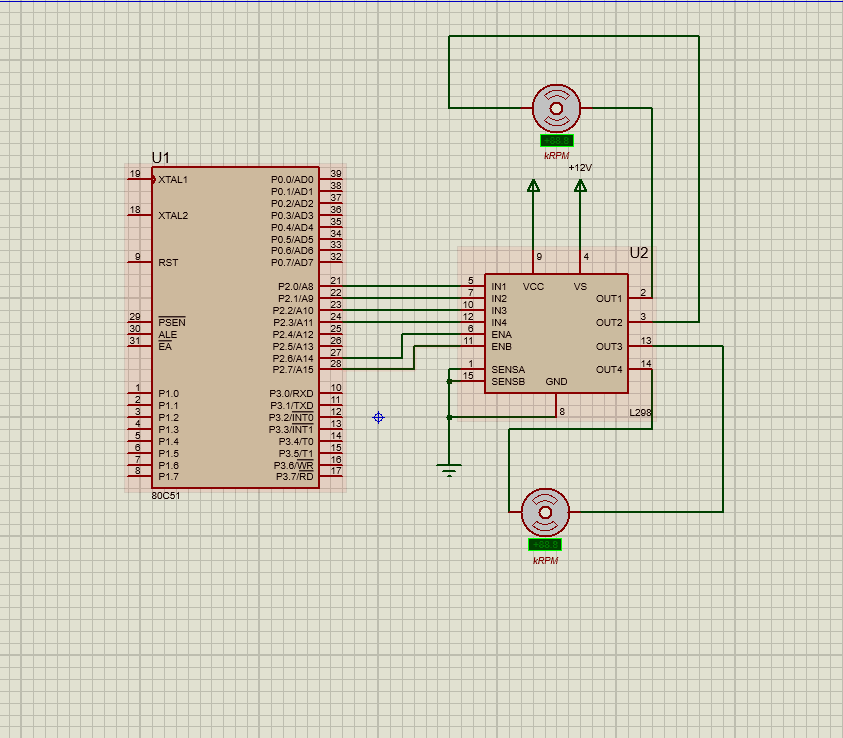

L298N直流电机驱动模块调试程序+电路图

电路图: L298N实现直流电机的转动 实现电机的左转: #include<reg51.h> sbit IN1=P2^0; sbit IN2=P2^1; sbit IN3=P2^2; sbit IN4=P2^3; void main() {          ...
