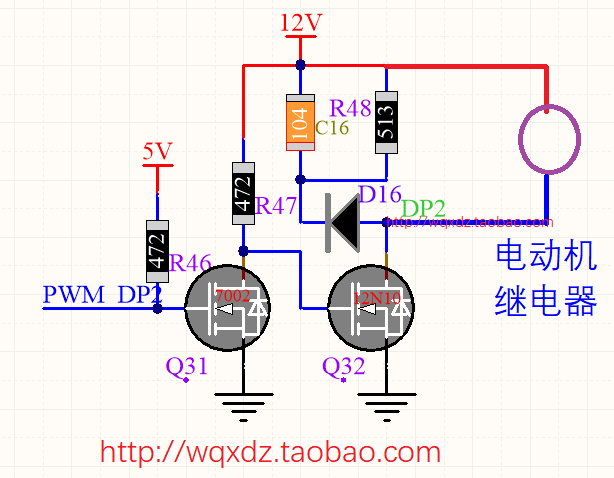

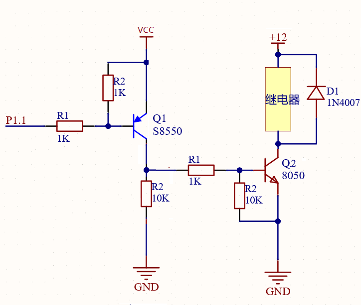

现在要改一个别人的板子,原来板上IO是驱动3021 BTA16 带动220V电机,客户说噪音太大,现改成12V机。原IO待机高电平,启动低电平。 今天下午试了一下,左边这个在实际中关不断,8550应该工作在放大区。 ...

左图不能使用,电流高电压会直接串到单片机中去

ID:401564 发表于 2021-7-7 16:29
左边那个:单片机不烧算你运气好
右边那个:电路不冒烟算你运气好
两种电路都试过,却没有我说的现象,下了班买一注彩票试一下,反正才两块钱
如果是是高电平关闭,低电平导通,就用下面的电路,模电知识还得再学

从图上看,你在集电极处加一个限流电阻,要不三极管不够你烧的
ID:143767 发表于 2021-7-7 14:49
Q1集电极要串入一个10K电阻,不然一启动Q1立马玩完

右边这个,可以取消Q2,继电器接Q1集电极与电源正极就行,继电器绕组再反向并一粒二极管即可。
ID:8222 发表于 2021-7-7 13:30
左边第一个,不烧单片机就是万幸了!这是基础电子知识不够玩单片机的经常性错误。

右边这个电路里,你这8050导通后,直接相当于12V对地了,这么危险的操作.不单单是可以用三极管,MOS管也可以的

左边图在R1前串一个8V的稳压管,再把R1改成1K~2K。单片机高电平时稳压管不能导通,Q1就无法驱动继电器。单片机低电平,稳压管击穿导通,Q1饱和导通,继电器吸合启动。
注意稳压管正极接单片机。
ID:752974 发表于 2021-7-7 08:30
对于左侧电路,可以将CPU的端口设置成开漏(如果可以)解决(STC的不可用,STM32系列可以)。右侧电路楼上几位的说明都正确。

在左边的电路中,PNP晶体管的集电极总是有一个高于基极电压的电压,因此不能被切断。 因此我们可以在右侧电路中添加一个NPN晶体管作为预驱动器作为Q1,但Q1晶体管在导通时会将12V短路到地。 在 12V 和晶体管 Q1 的集电极之间应插入一个 1-2k 欧姆的电阻器。

右边的电路在单片机输出高电平时Q1的C、E极会短路!而输出低电平时,因为Q2的B极恒为12V与E极等电位而无法导通!正确的应该在Q1的C极串联一只1k-10k左右的限流电阻,然后将PNP三极管改成NPN三极管。继电器仍然接NPN三极管的C极。后NPN管的E极接GND
ID:491875 发表于 2021-7-7 06:49
单片机工作电压通常会低于6V,而你使用的PNP三极管的E极电压为12V,这样,在单片机输出高电平要求继电器关断时,三极管的E、B极之间存在约6V的压差,足以使PNP三极管导通!
