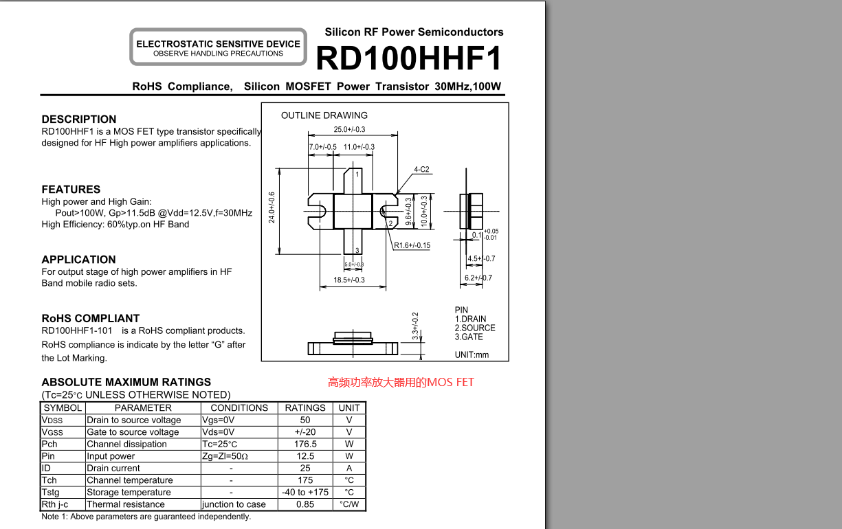

高频功率放大器 MOS FET 谁用过的?这种是不是类似MOS的功能?

名字不是重点 发表于 2021-7-13 17:07
就 一个MOS管。给你一个图看看。
那就是高频功率放大器。你是做什么产品的,感觉你很懂这块,可以交流下,你Q多少

这是高频 RF MOSFET。

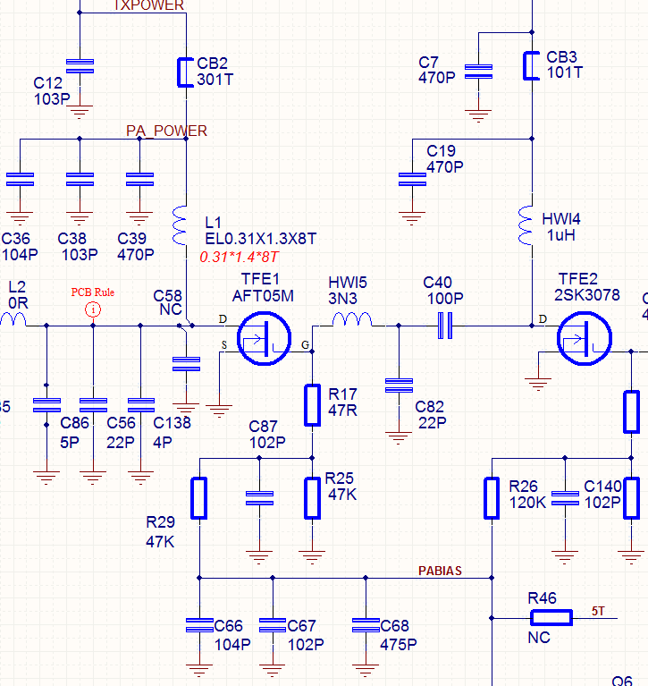

ID:824490 发表于 2021-7-13 17:07
QWE4562012 发表于 2021-7-13 14:13
好像要加放大电阻和偏置电压  更像运放 但是又没有供电脚
就 一个MOS管。给你一个图看看。
QWE4562012 发表于 2021-7-13 14:08
你好  这种不能用 高频MOS 或者高速运放代替吗?
功率、功率、功率!
有什么运放能输出100W的RF、电流25A以上?
ID:668004 发表于 2021-7-13 14:13
dandan-tcb 发表于 2021-7-12 22:04
这是射频功率放大管,你可以简单的把他当作一个MOS管来看待。
ID:668004 发表于 2021-7-13 14:08
王秋冬 发表于 2021-7-12 22:26
我用过,就是射频放大管。
ID:149799 发表于 2021-7-12 22:26
我用过,就是射频放大管。
