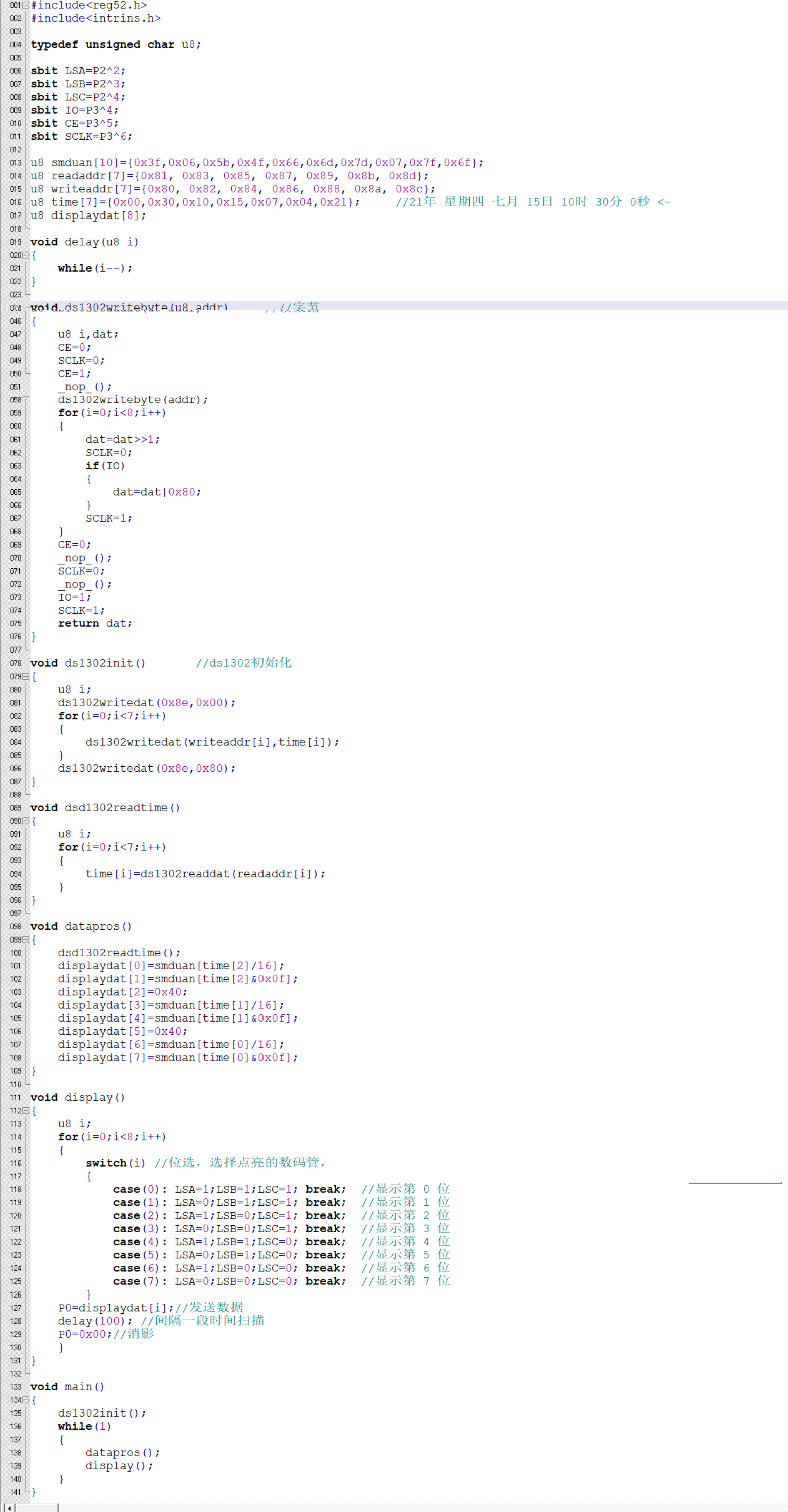

51单片机ds1302实时时钟不走
查看数: 5210 | 评论数: 5 | 收藏 0
发布时间: 2021-7-15 19:43
如题
ID:748788 发表于 2021-7-16 17:03
1302属于低端的时钟芯片,走时不准是正常的。但是也可以用软件校正的方法修正日误差,达到较高的精度。坛子里有这方面的介绍,你可以搜搜看
ID:584814 发表于 2021-7-16 13:51
下载一个可以正常走时的1302对比看看是否软件问题,图片太花了
ID:94031 发表于 2021-7-16 09:48
要让ds1302走时,必须先将秒置零,否则秒单元就是0x80,一直不走。
ID:190577 发表于 2021-7-16 09:12
这个应该是开发板问题,这个程序好像普中开发板程序吧?
ID:161164 发表于 2021-7-16 07:47
代码不全,23~46行消失了
