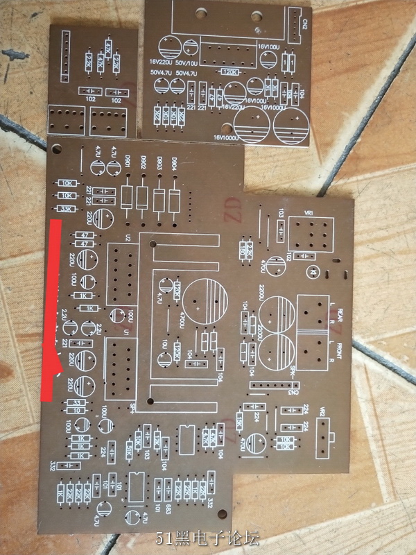

一个5.1功放板只有PCB空板如何反推出电路图原器件

如图5.1功放板求零件名字。
ID:57657 发表于 2021-7-22 09:33
先抄BOM以及网络表,然后反推原理图。

基本功:
方法:
1、给每个元件编个号。
2、将所有元件相互散开放在图纸上。
3、对照PCB板连线。要点,一点节点连完,再连下个节点。这样不会有遗漏。提示:可以利用万用表。
4、当每个元件的各个引脚都有连线时,原理图也就完成了。(可以自行标记做过的线路或元件)
5、如果有引脚未连线,则需要在PCB板上确认一下。
6、整理、分析电路,看看能否说得通。

ID:517951 发表于 2021-7-18 07:34
根据PCB走线,和电阻电容反推出原理图, U1,U2这种封装的是LM3886,LM4766等双排引脚的IC。
这样就有原理图和封装两个依据反推IC的型号了。
