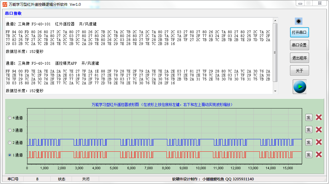

ID:796012 发表于 2023-3-14 16:53
波形图有的,格式看不懂,编码看不懂

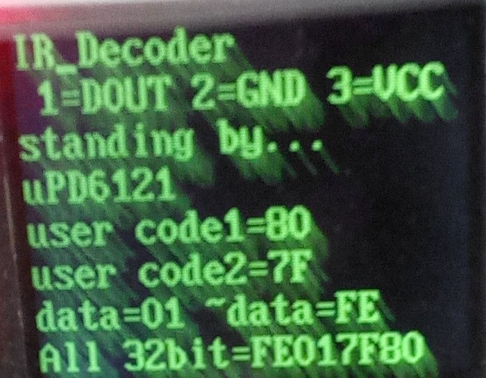

你不是做了吗?怎么样能工作了不; 其实自己完全可以用单片机写一个;读取到用户码 键码 然后显示到1602上; 如果再复杂点的,比如空调遥控器;直接用逻辑分析仪把波形抓到 在电脑上自己算一下就可以算出码值了;  逻辑分析仪 TB买一个27块;缺点就是稍微费点时间 需要人工根据高低电平算码值

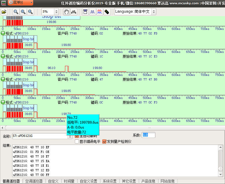

ID:748788 发表于 2021-7-25 21:44
是这个么?
