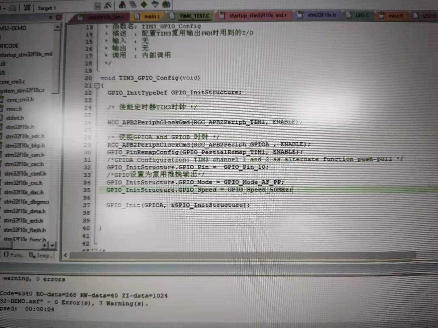

请问我用stm32定时器1通道三产生pwm用法错误了吗
查看数: 1244 | 评论数: 1 | 收藏 0
发布时间: 2021-7-19 18:50
我想在pa10产生pwm波,但是没有,程序没报错,之前换了一个通道,采用定时器三的通道就行。是引脚冲突了?
ID:939710 发表于 2021-7-20 03:07
是不是用到串口1了。串口1用到了pa10
