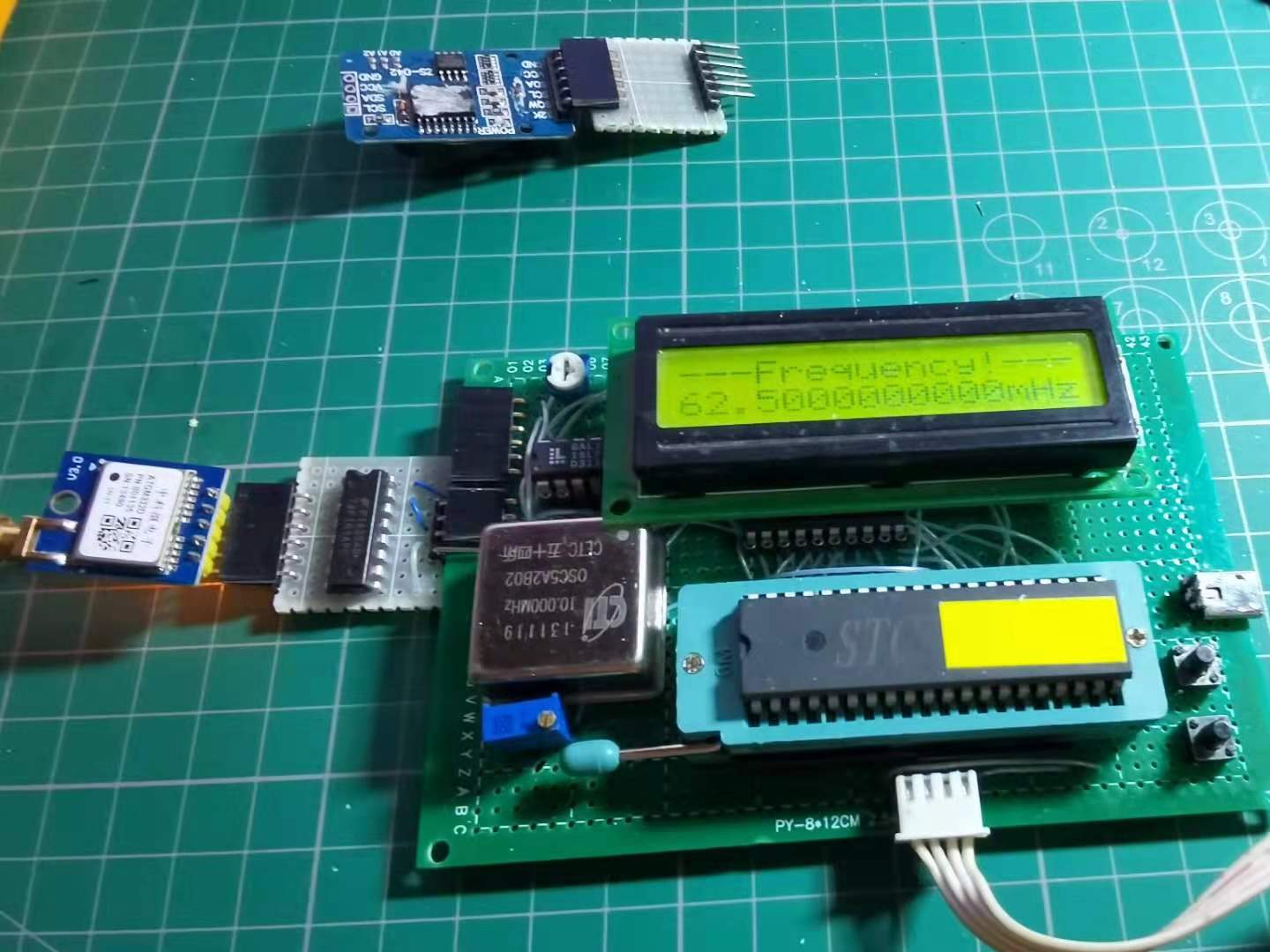

单片机业余频率计校准方法
查看数: 5244 | 评论数: 5 | 收藏 0
发布时间: 2021-7-20 20:24
      相信大家都用过频率计,对于普通信号只要测出大概就行。 对于要求比较高的的频率,就得用比较准的频率计了。 而普通频率计一般是用普通晶振的,使用时需要校正, 中高档频率计使用的温 ...
ID:59830 发表于 2022-1-5 08:48
GPS信号频率应该还好. 所有频率都有误差,只是误差范围大小.
ID:654797 发表于 2022-1-5 06:50
鹈鹕 发表于 2021-12-29 09:40
【好在现在有GPS信号,用GPS模块的秒信号作为被测信号,最好在十六分频,校准频率计使频率计读数为62.5mHZ ...
我想他是想用GPS的时钟信号作同步信号吧!他应该还有一个频率发生器才对
ID:397054 发表于 2021-12-29 09:40
【好在现在有GPS信号,用GPS模块的秒信号作为被测信号,最好在十六分频,校准频率计使频率计读数为62.5mHZ。】——这句话是什么意思?什么原理?为什么是62.5MHZ?
ID:731385 发表于 2021-12-2 22:25
是个好办法
ID:65956 发表于 2021-8-3 11:03
个人认为民用的GPS秒时钟信号都达到了0.5PPM了,都已算精度非常高了,民用领域里已足用了,作为频率计校准时钟也足够了,我以前作的高清度频率计就是用这个信号校准的,一直很好
