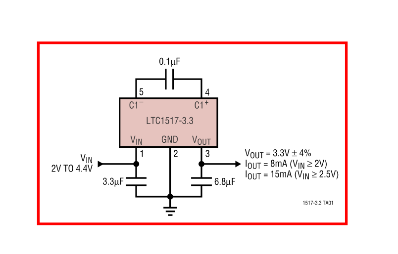

现在是芯片荒,有没有国产芯片可以替代凌特的这款升降压芯片?LTC1517ES5-3.3,SOT...

现在是芯片荒,有没有国产芯片可以替代凌特的这款升降压芯片?LTC1517ES5-3.3,SOT-23封装,2-4.4V可以升降压到3.3V  这样就可以充分的利用锂电池的容量
