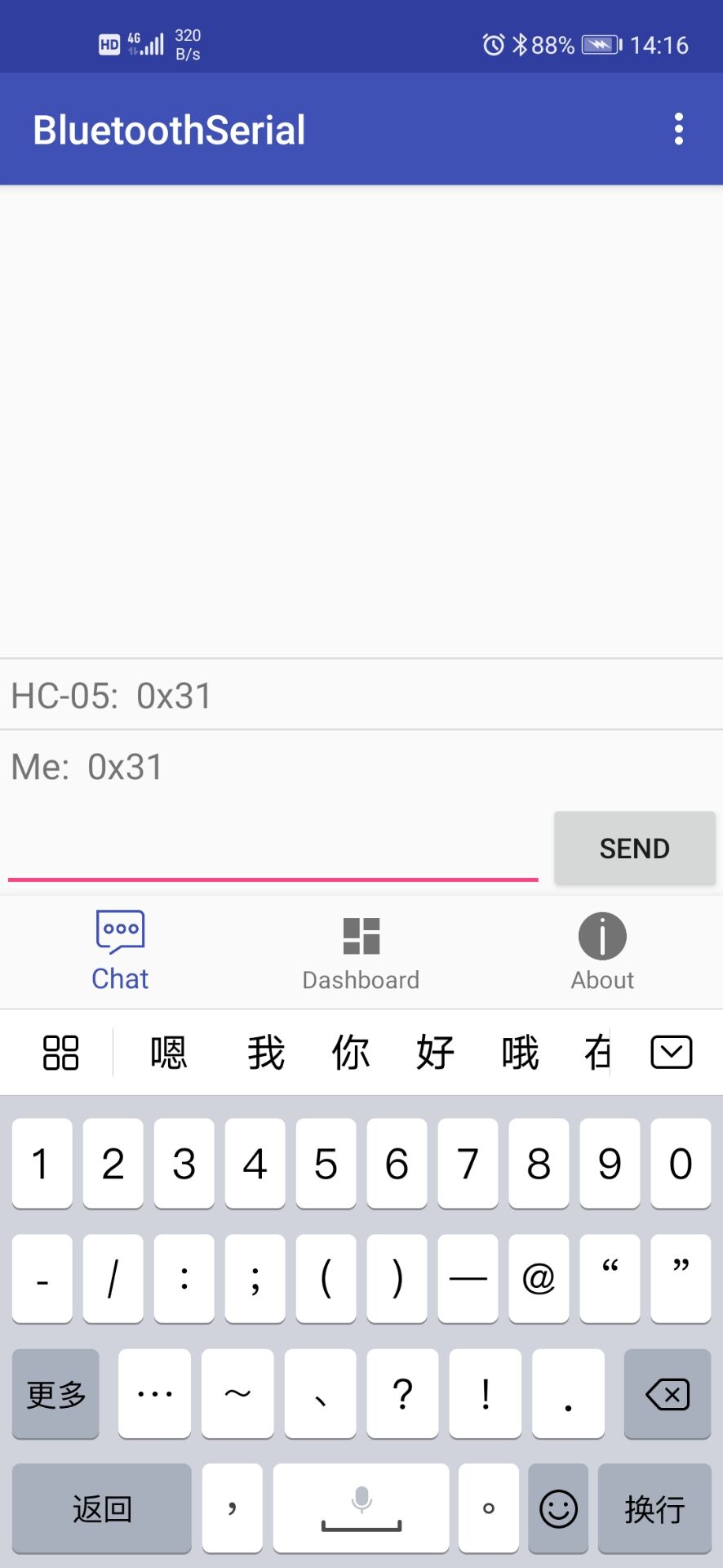

我的HC-05连上后,给单片机发信号,单片机没反应。但是我直接用串口助手给单片机发信号可以实现控制灯亮灭,各位大佬可以帮忙看看吗,谢谢啦 两张图片,一张是我用电脑发0x31,灯可以亮,手机端也会收到信号 另 ...

hc05和单片机之间线连对了吗?hc05波特率设对了吗(默认9600,如果之前设置过其他值的话要重新设置)
现在可以,我把TTL-USB拔了,然后就突然可以了,谢谢啦

单片机是如何与PC连接的,又是如何与手机连接的呢?

检查HC-05发的数据有没有问题
