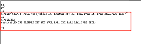

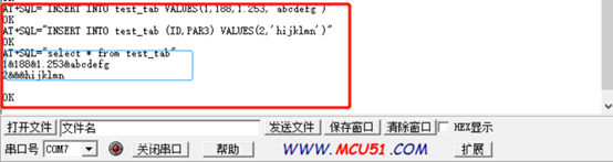

stm32单片机使用sql数据库实践
查看数: 5561 | 评论数: 2 | 收藏 2
发布时间: 2021-7-29 14:15
历史上,sql数据库都是后台的专利,底层单片机使用sql数据库是天方夜谭。很多时候,底层都需要存储一段时间的数据,例如近一年的交易数据,且要能对特定数据快速查询,这种功能单片机往往很难去做。 现在分享使用 ...
