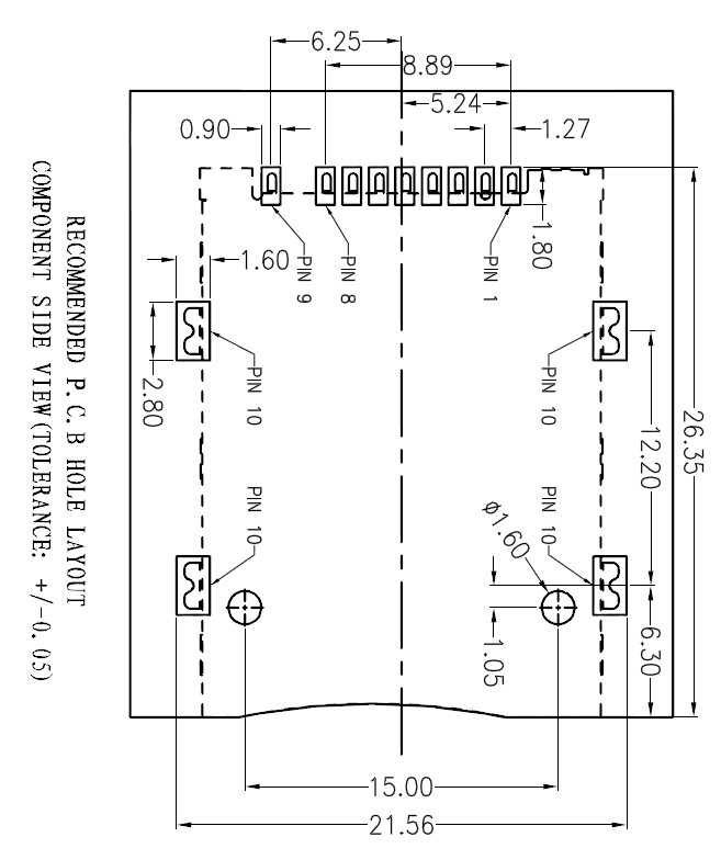

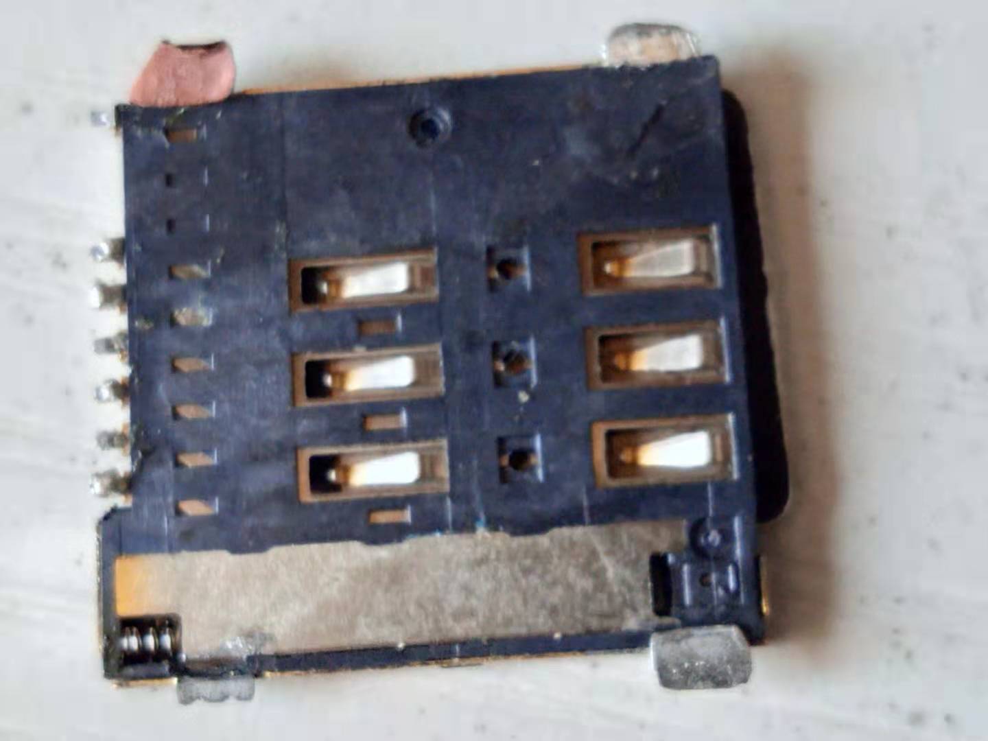

SIM卡PCB封装,求助,哪个兄弟,有这个卡座的PCB尺寸图给个,我找不到,都不是这种的
ID:824490 发表于 2021-7-31 10:22
为什么不能上传文件?只能给你图你参考一下了:

ID:285416 发表于 2021-8-1 17:13
我作为某一个宝上找到相同的型号了,同时也有了封装。
ID:57657 发表于 2021-7-31 08:55
某创EDA搜索,把所有SIM卡座封装1:1打印出来然后比对。
ID:953538 发表于 2021-7-31 08:34
JLC应该有这个封装的
ID:476415 发表于 2021-7-31 07:38
自己画一个吧
ID:88256 发表于 2021-7-31 01:47
某一个宝以及某创等找找看有没相同的,实在没有就自己画一个吧,求人不如求己,更何况别人就算有这种座子也不一定有封装尺寸
