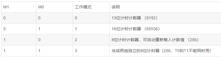

一个机器周期为12x1/晶振(假如晶振为11.0592M)那么一个定时器加一的的时间为12x1/11059200=1.09us,假如定时50ms那么50000us/1.09us=45872则65536—45872=15536就是初值为高8位的值 TH0=(65536-N)/256 TL0=(65536 ...
