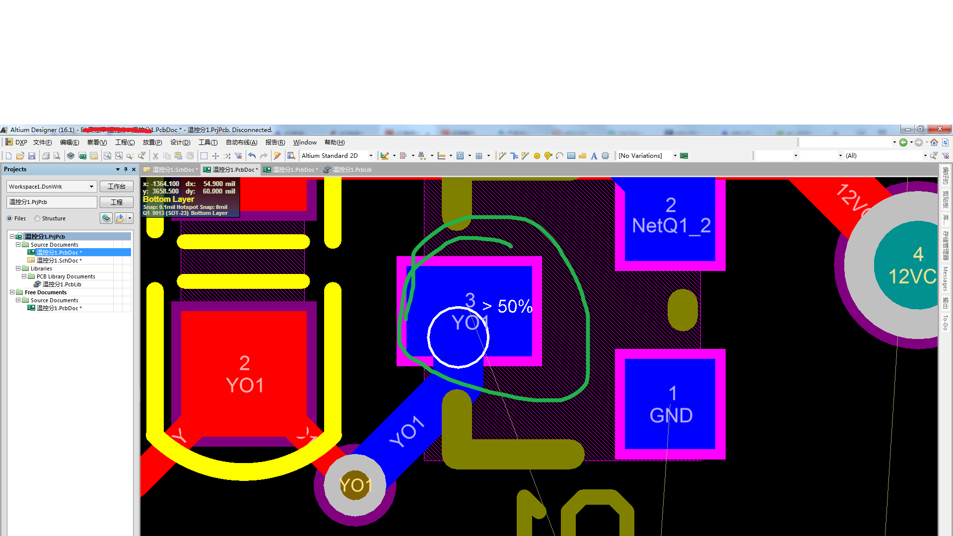

Altium Designer软件画线提示如图所示,>50%是什么意思?
查看数: 2546 | 评论数: 2 | 收藏 0
发布时间: 2021-8-4 13:48
改以前的同事图,但是他也是同样线宽没有提示图片的这个>50%,而我这个就提示了。是不是线宽的问题
ID:882420 发表于 2021-8-4 17:16
xuyaqi 发表于 2021-8-4 17:09
你设置了焊盘neck的规则,要求接入连线的宽度不超过焊盘宽度的50%。 结果你现在接入的线太粗了,违反了这条 ...
我把这个规则删除了,好像不知道怎么按的快捷键变成那个
ID:94031 发表于 2021-8-4 17:09
你设置了焊盘neck的规则,要求接入连线的宽度不超过焊盘宽度的50%。 结果你现在接入的线太粗了,违反了这条规则。
