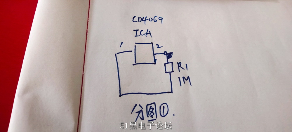

这个CD4069电路该怎么理解?

    这是CD4069的一个电路图 ,电源电压DC5.6伏, 在1脚和2脚之间接一个1兆欧的电阻,那么测量z脚与地之间电压为3伏,此时的这个非门反馈电路该怎么看,刚一开始时输入应理解为0吗?那2脚输出为高电平, ...

wulin 发表于 2021-8-6 06:42
反相器这样连接不会形成震荡,只是负反馈,从理论上说输入和输出端电压都等于1/2VCC。
这个是正解!反相器输入偏置在1/2Vcc上使反相器工作在线性区可以作为放大器使用。

csmyldl 发表于 2021-8-5 15:08
应该还有一个电容未画出,电容与电阻连接到CD4049组成多谐振荡
是的还有一个非门和电容没画出,我想先弄请楚按我的电路图,如果接上示波器会在1脚或2脚上得到一个怎样的信号。
