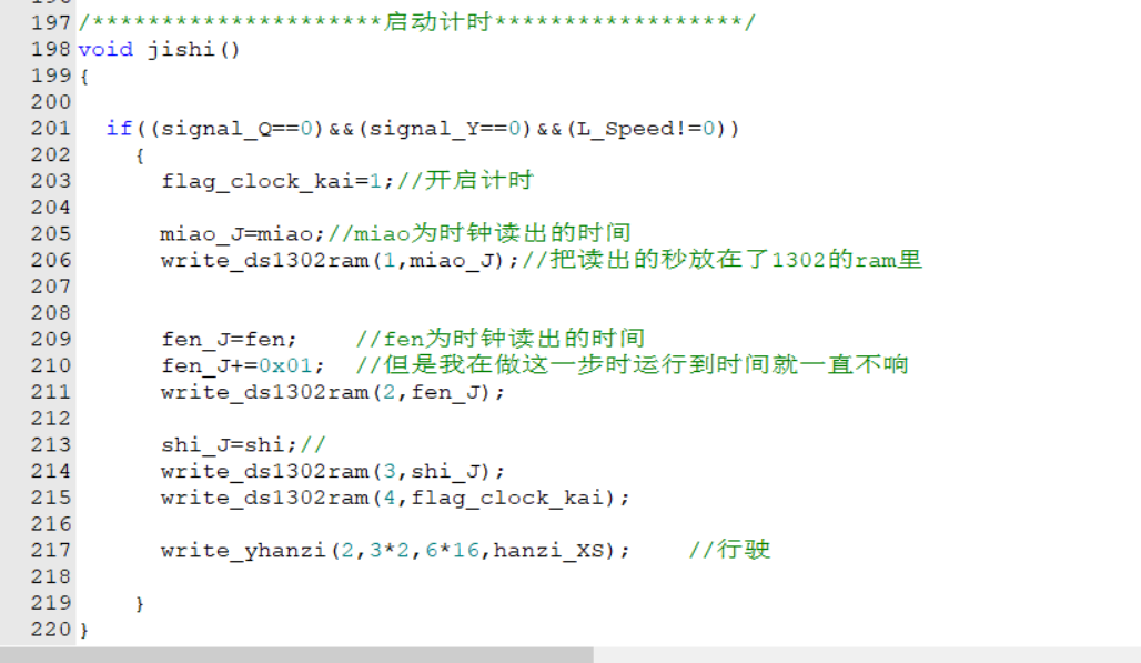

运用单片机+ds1302实现定时1小时,求大佬请教
查看数: 2371 | 评论数: 4 | 收藏 0
发布时间: 2021-8-5 19:50

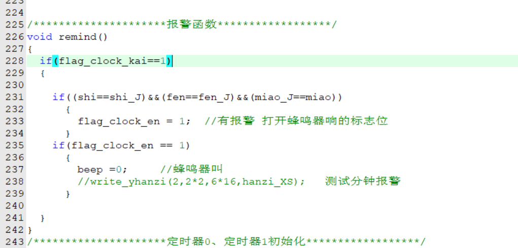

本来想做个ds1302定时报警的,然后就时钟的闹钟,但是做到比较时发现读出来分的数据+0x01然后作为定时时间时。就一直不响,但是直接设置定时的时间如第10分时响就可以,为啥呀,本人小白一个,现在很痛苦,求大神请 ...

ID:88256 发表于 2021-8-6 18:40
主程序呢?程序不完整不好解答啊

munuc_w 发表于 2021-8-6 10:25
时钟芯片本身有定闹功能,打开定闹中断,设置定闹时间就可以了。
网上找了ds1302的资料好像没有闹钟的功能,我的想法是由开关闭合暂存闭合时间,实时时间与暂存时间对比一直对比,到达一小时时单片机控制喇叭报警,现在卡在如何对比暂存时间和实时时间对比一小时很难受
