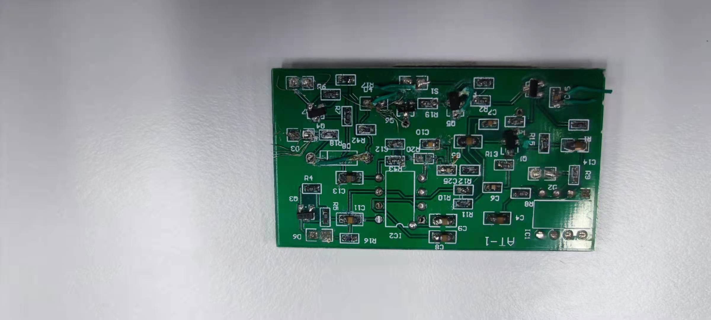

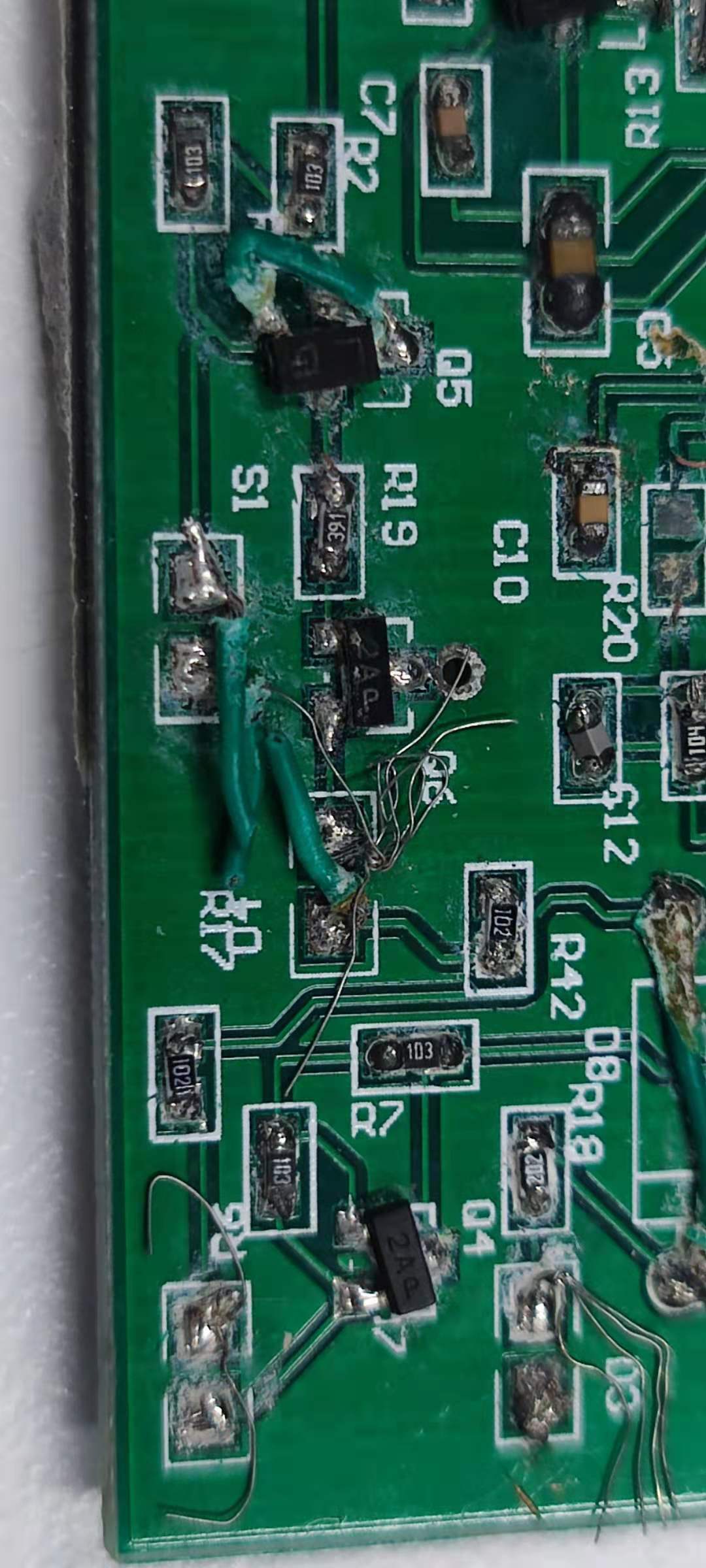

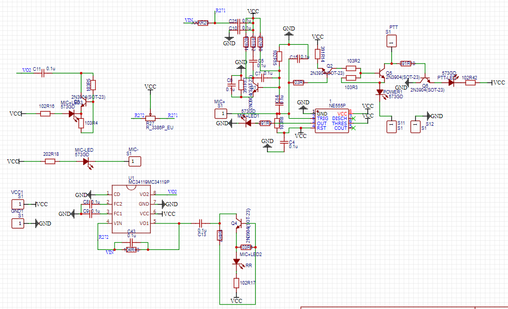

本帖最后由 吾心悦汝 于 2021-8-9 14:53 编辑 我公司最近有个治具引起了我的兴趣,电路还在研究中。    具体工作现象是插入耳机麦克风后,如果该麦克风的负极到地,则会显示MIC-到地灯亮,若麦克风正 ...

直流通路都没有,能正常工作吗?
要么楼主抄错,要么是我见识短,等高手解惑。

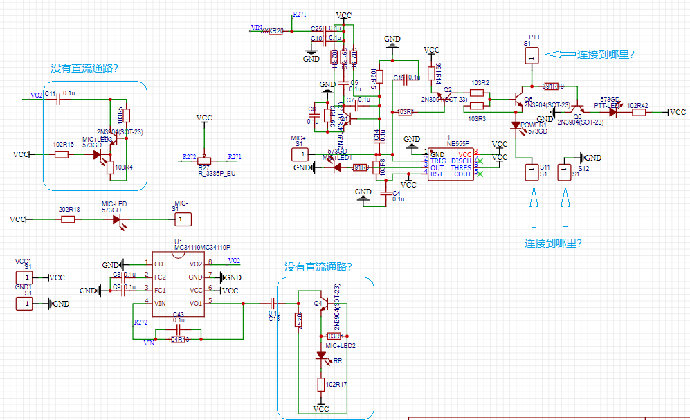

你画的原理图,很多地方不标示清楚,不好分析;
而且感觉还有抄错的地方;
哪个地方是耳机插孔引脚?

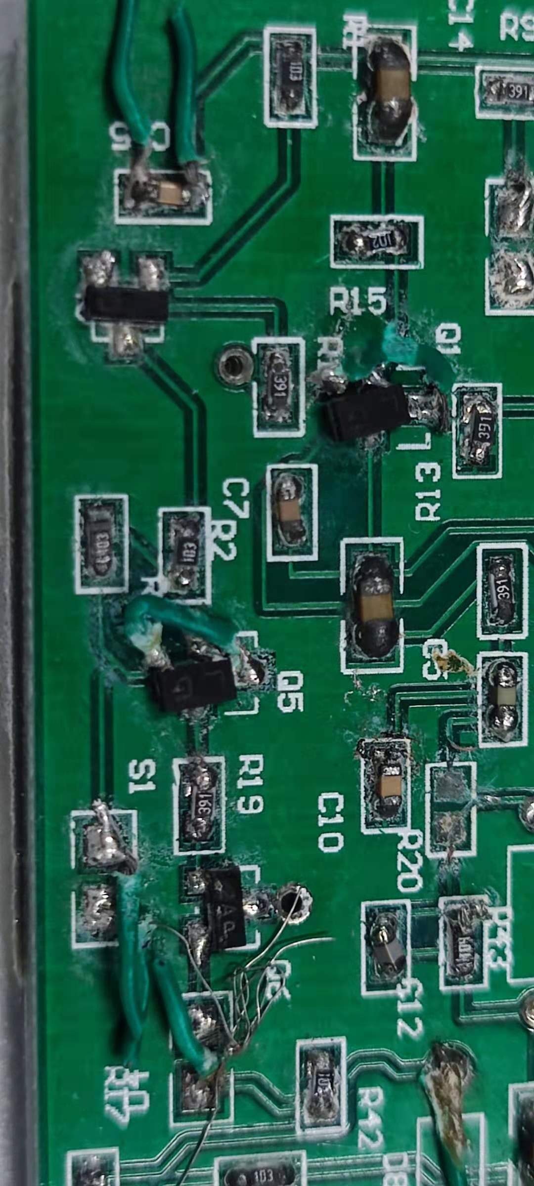

MIC+和MIC-的地方会引出飞线,连接到耳机座子。抄错的地方主要是三极管的NPN或者PNP,上面是贴片,没有丝印,所以我也不知道是什么管子
而且感觉还有抄错的地方;
哪个地方是耳机插孔引脚?
短路跟不短路,电压电流肯定不一样,不同状态点亮不同的LED。

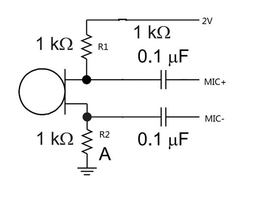

你这个的驻极体麦克已经接地了呀,如果接上指示灯,它肯定会亮的。将驻极体麦克换成3.5的耳机接口,那么测试的灯就会在正极和驻极体麦克的地端,这样无论驻极体麦克的负极和地有没有短路,这个指示灯都会常亮

输入端只有一个稳压源,而且就算双电源,要实现那个功能MIC-也得到地呀
不是一定要直接接GND的啊,只要给MIC合适的工作点,他就能正常工作了呀

MIC负极不一定要直接接GND的,正负极各自一套检测电压的电路,就能分辨是否短路了

先把原理图抄下来,再让大家猜啊
电路图抄了一份,大家一起研究一下吧
