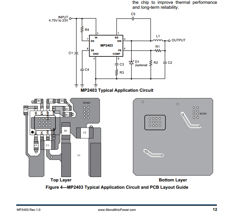

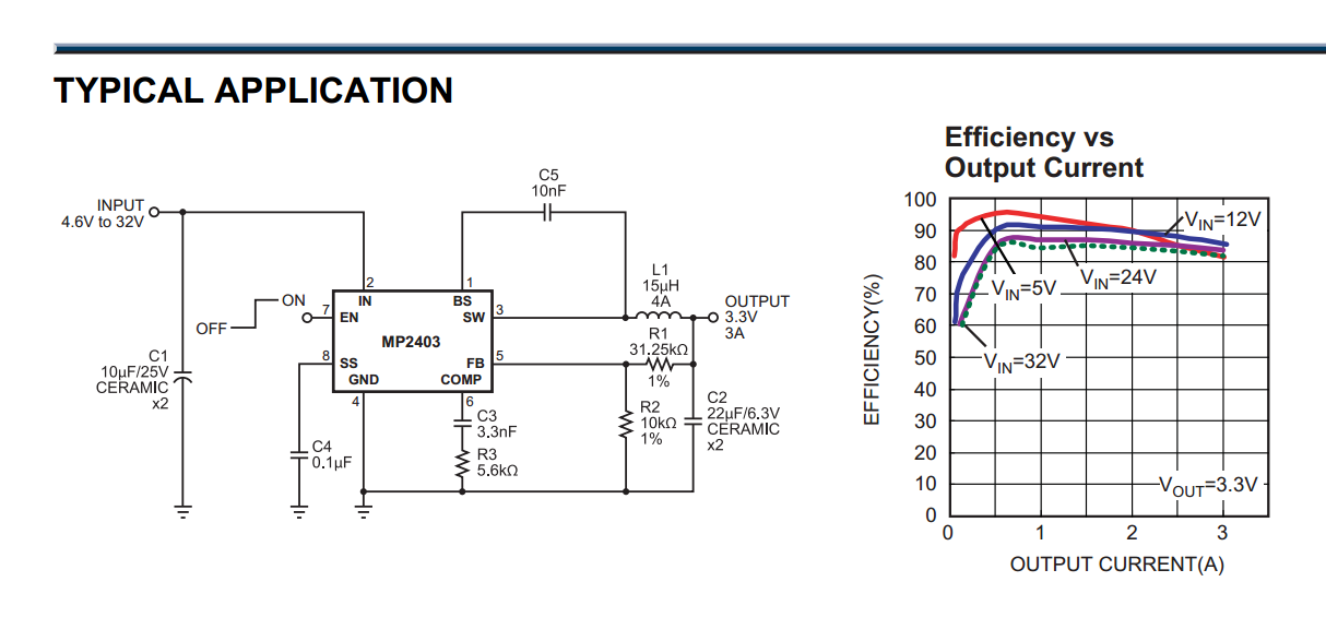

下面是2403标准电流图 C1的耐压为什么才25v 一般不是都推荐输入电压的2倍吗 如果输入32v的话 至少要耐压50v的吧 这里用25v是什么道理

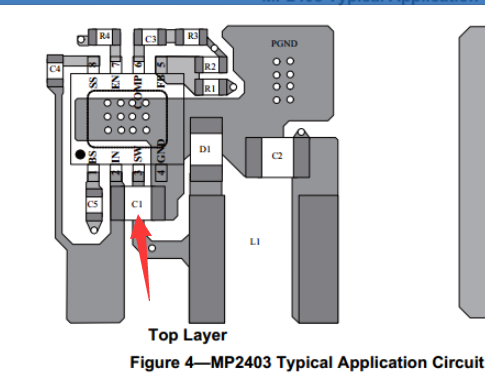

ID:401564 发表于 2021-8-11 10:36
dzbj 发表于 2021-8-10 20:20
R4是芯片的EN 使能端 电路图上是接输入 高有效 PCB上接地了 那就是永远不会开机 至少理论上是
C4电路 ...
我专门去看了一下数据手册,R4没有什么问题,它是使能脚,PCB的意思可能是由人工控制芯片的工作
C4接的是SS脚,这个是控制软启动,不接电容就是禁用软启动,但把电容接到输入是个什么意思?看不明白
对于这个电路,其实也没什么,首先,输入电容那的耐压值是肯定要高于输入电源电压的,但并不一定要两倍的,如果你输入是5V,那用6.3V的就可以了
串联是没有必要,也是没有意义的
其它的就按原理图来画就可以,它也没有几个元件,要是我的话,直接在洞洞板焊一个试一下,一个小时的事

一般工程师在手绘图纸时,一些电容需要并联他们可能会直接写X2。工程师手绘图纸理解下
元件质量不同,用外国的贵电容只要1个电容就行,工程师发现用普通的便宜的电容需要2个电容分担压力才不会出问题,也会在图纸上改成X2,不能随便改人家的原图,不然又要重新打开电脑画原理图。

不不 都不是我的图 全部是原厂电子文本截图
我是担心自己懂的少不能理解原厂工程师的意图而错误 所以来这里请大家帮忙看看是怎么回事 如果耐压50v 他直接写50不行么 包括文本里也没说明*2是啥意思 这是文化差异么 是外国人习惯吧100叫10个10 是么

R4看不出来,C4明显是和2脚没有关联,但是PCB走线是有关联的
问题是,很有可能这个PCB是可以正常工作的.... ...
C4电路图是接地 PCB上到VIN 即 接正了

数据手册的严谨之处在于,如要20uF/50V的电容,他会直接写20uF/50V,而不是写10uF/25V然后再X2,就算市面上没有20uF/50V的电容,也要写20uF/50V,具体怎么做,看各家工程师的本事。如果是串联或者并联也会直接画出来的,而不是写着X2.另外看你的图,很明显C1只占据一个焊盘位置。

你觉得C1下面那个X2是什么意思
不知道呀,所以说不严谨了
在别的数据手册中,X2都是并联
在它这也许是串联
但作为数据手册,你不能让使用者去猜吧
ID:386001 发表于 2021-8-10 10:20

C1 电容后面不是有个  X2 吗?  人家的意思,是不是就是指的要 50V?   并联2个25V的也没什么大的意义。
