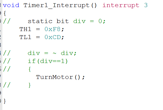

用的吴鉴鹰的板子,我自己编写了一个用数字旋转编码器来选择步进电机运行方式的程序。旋转编码器为1,步进电机就转1圈;旋转编码器为2,步进电机就转2圈;旋转编码器为3,步进电机就转3圈。旋转编码器的数值是在数码 ...

要查问题,可以在软件加一些标记,用硬件的发光管指示,看看程序怎么走的。

本帖我已经找到了问题所在,是因为T0定时器初始化的问题,TMOD=0x01这个语句导致影响到T1的工作方式。T1工作方式本来想要是方式1,TMOD=0x10,但是T0初始化时TMOD又被赋值一遍TMOD=0x01,最终T1工作在方式0,定时的时间没有按照预想的进行。

ID:959891 发表于 2021-8-11 11:30
munuc_w 发表于 2021-8-11 08:29
程序设计思想有问题,第一,中断服务程序要短小精悍,执行时间尽可能的短,不然,CPU在中断中时间较长,其 ...
我设置了中断优先级,寄存器PT1=1,PT0=0,还是不能转动步进电机。这样设置,即使正在相应T0的中断函数,T1触发时也会跳到T1中断去执行,怎么还是不能转动呢?
ID:959891 发表于 2021-8-11 11:22
npn 发表于 2021-8-11 07:21
请配置中断优先级控制寄存器 PT0、PT1。
我设置了PT1=1,PT0=0,还是没有办法解决问题哟。你看看怎么验证才行?
ID:752974 发表于 2021-8-11 08:29
程序设计思想有问题,第一,中断服务程序要短小精悍,执行时间尽可能的短,不然,CPU在中断中时间较长,其它任务得不到CPU的服务;第二,T0,T1的中断优先级不同,T0高于T1,这个搞清楚了,就明白了如何设计程序了。
