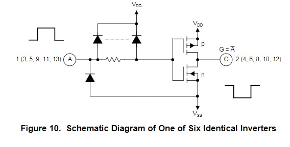

板凳的说法没错,不过有的厂商在其输入端加了保护二极管,不加这个电阻也无所谓。
这个电路的1脚电压初始时是怎么升为高电平的,能从CMOS的角度说说吗
老师这退哪个厂家的芯片呀这二极管是怎样工作的呀?

应该在1脚再串个电阻,否则4脚翻转为高电平时,1脚电压会比电源电压还高。
老师为什么这个1脚会比电源电压还高呀

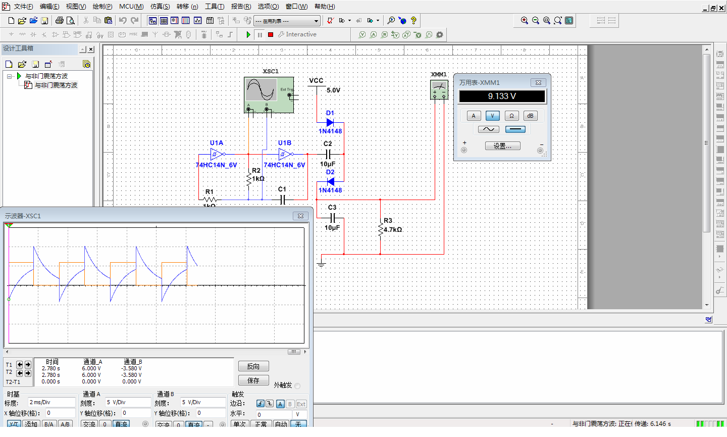

Multisim 14.0,用protues软件仿真可以的.
ID:881715 发表于 2021-8-13 17:02
xianfajushi 发表于 2021-8-12 11:12
这是哪个软件呀用protjes软件行吗,楼上说的加个点位示波器是什么意思?是用示波器的捕捉功能进行仿真吗
ID:881715 发表于 2021-8-13 16:58
xianfajushi 发表于 2021-8-11 20:52
搭建仿真电路仪表添加个点位示波器跟踪结合书本是很好的学习方法
老师用protues软件仿真可以吗

板凳说的不错,1脚应该串联一只略大于R1的保护电阻,虽然不加电阻也能正常工作,但有可能造成非门电路损坏。

这个电路工作设觉的不正常来,面包板搭建电路闪烁稳定。
