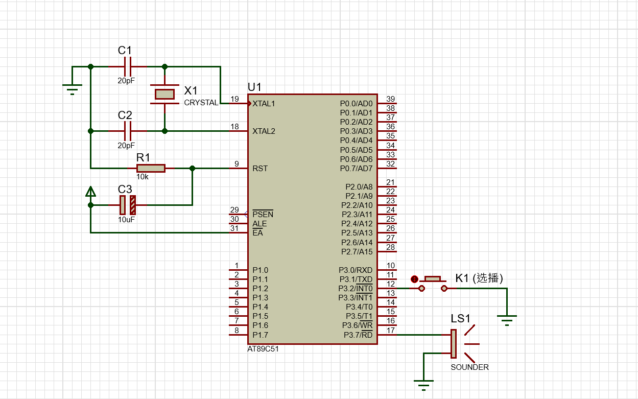

这个单片机电路图的正极在哪里啊?

这个正极在哪里啊? 迫切的想知道,初学入门求指导。

此原理图仅用于仿真,因此未显示电源连接。
ID:960337 发表于 2021-8-13 14:03
向上的三角形就是5V电源,proteus中不需要连单片机的电源
ID:143767 发表于 2021-8-13 13:11
隐藏起来了,PROTEUS默认隐藏起来,不用你接,程序会自动连接,20脚是GND,40脚是电源正极

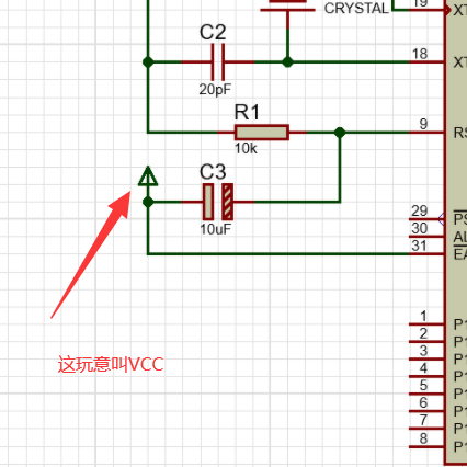

你说的正极是VCC吗?那个三脚架一样的标记就是vcc

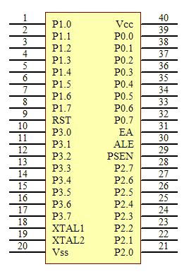

第40引脚是单片机供电正极VCC。你的图是仿真的元器件,省略了第40引脚

正极40pin  负极20pin

在原理图的封装中,VCC和GND是隐藏了的。
ID:161164 发表于 2021-8-13 07:48
这不是电路图
这是仿真图
左边那堆东西不接也可以跑
正极和接地更是预接了

正极就是c3旁边的小箭头
ID:94031 发表于 2021-8-13 07:33
那个向上的三角就是正极。

这个正极在40脚

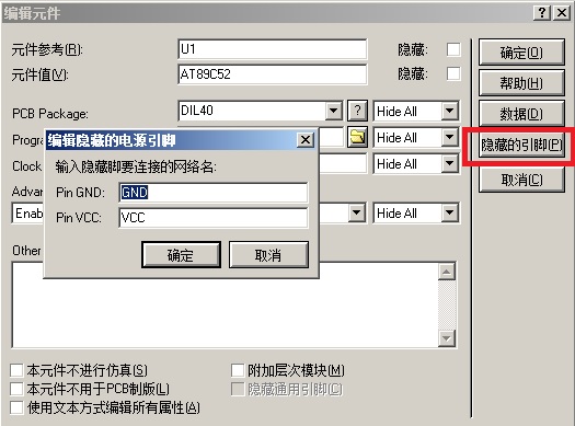

VCC、GND是隐藏管脚,右击MCU、点编辑属性,如下图。系统默认VCC、GND、RST、XTAL已连接,都可以不画,不影响仿真。

仿真里面单片机没有VCC,GND引脚,不需要接,实物才需要接
