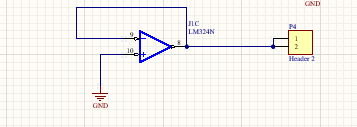

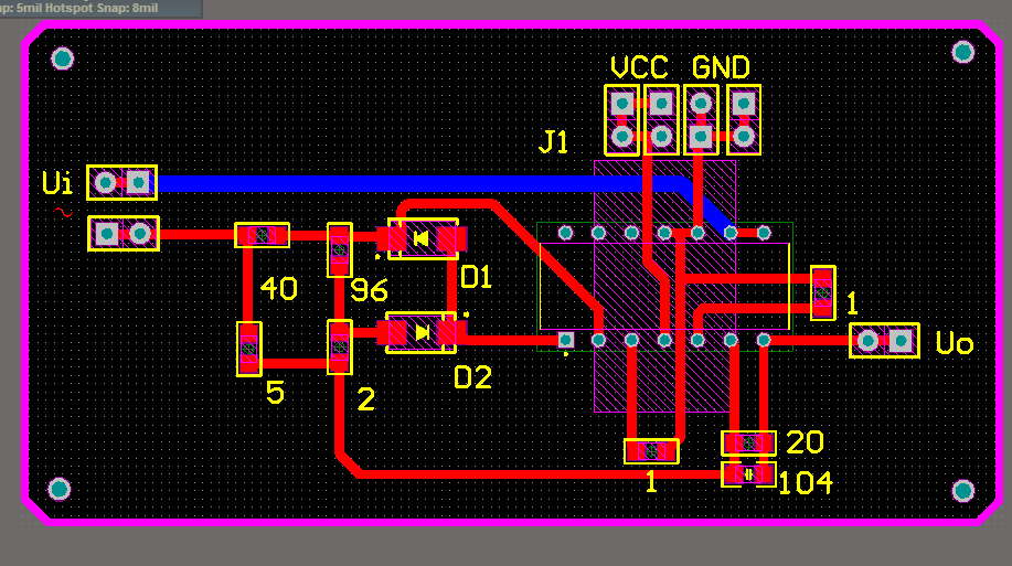

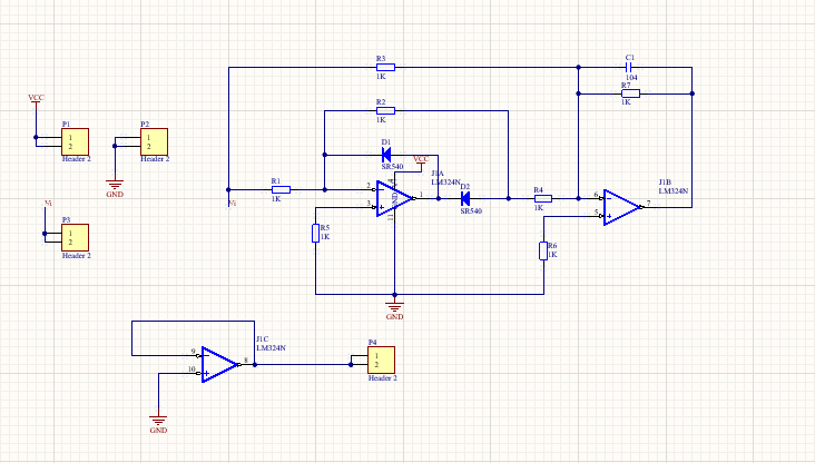

图1是交流电有效值采集电路原理图,电阻1-4用C语言编程计算结合实际挑选合适阻值。 图2是电压跟随器原理图,其作用是隔绝交流地和直流地互不干扰。 Altium Designer画的原理图和PCB图如下:(51hei附件中可下载工 ...
