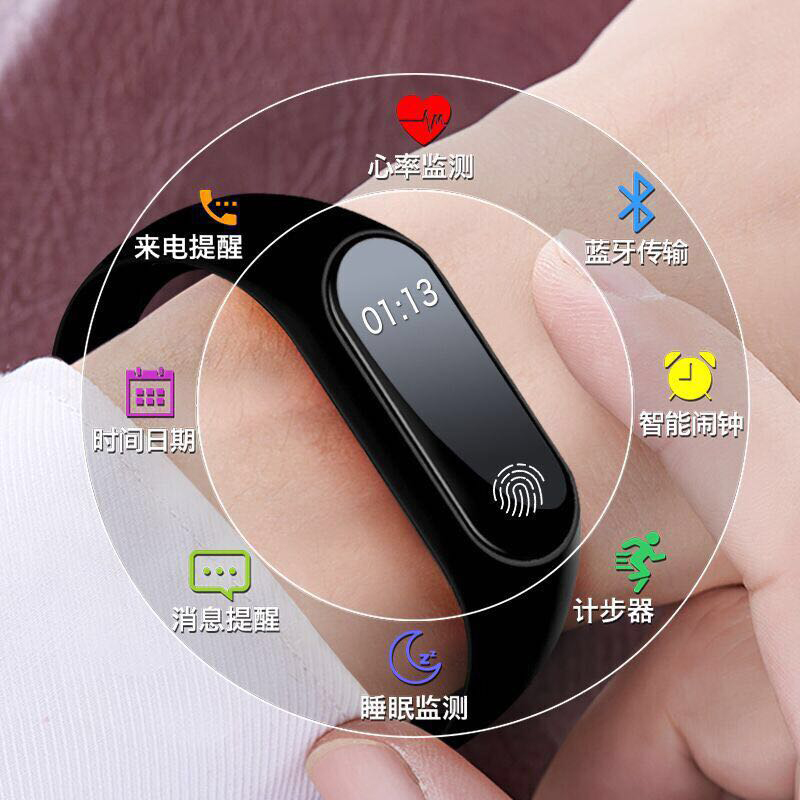

1.智能手环或者智能手表不仅仅是带OLED,而且带安卓或者是苹果系统,这种主控芯片一般都是哪些型号?主流是哪些品牌从MCU?一般的MCU是没办法做的,毕竟要跑系统,需要很大的falsh空间,需要高频 2.关于电池的电 ...
