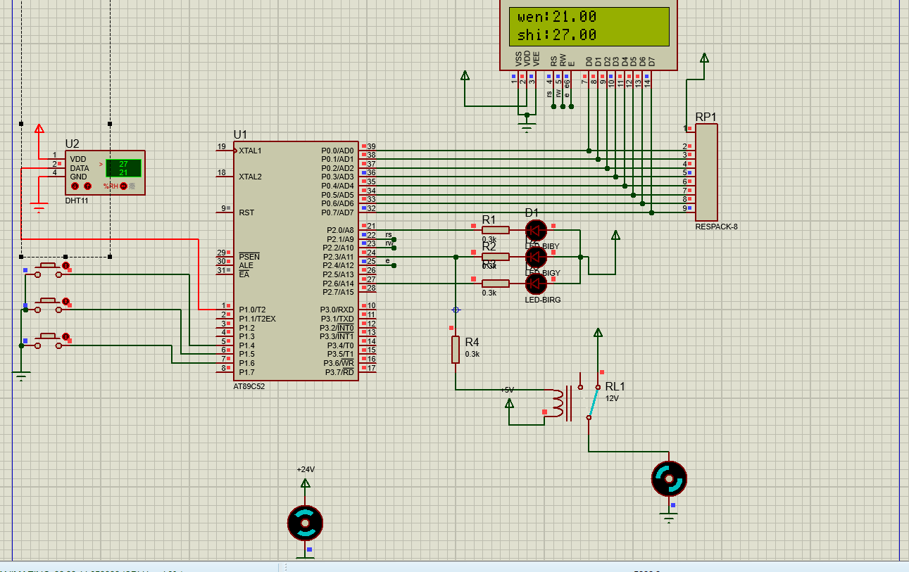

求大神指点,单片机继电器电路不工作?

感谢各位大哥,问题确实是单片机IO驱动电流不够,加了NPN三极管和上拉电阻后就可以了。
ID:101869 发表于 2021-8-28 18:12
加个三极管扩流吧!
ID:716656 发表于 2021-8-28 17:19
我随便搜了一款继电器,工作电压5v,3.8v动作,线圈电阻70Ω,你在考虑下单片机能承受的灌电流。
ID:398219 发表于 2021-8-28 17:05
加个2003用12V驱动
ID:136485 发表于 2021-8-28 17:03
你的继电器线圈是5V还是12V,如果是5V那就是IO驱动电流不够,加个NPN三极就行
ID:716656 发表于 2021-8-28 17:00
你的继电器是12v工作电压的,只给5v,电压不够,双击继电器把电压值改了,同时继电器上面的电源也要赋值,泵也要赋电压值
ID:161164 发表于 2021-8-28 16:32
单片机驱动电流不足,需外加三极管或MOS管作电流放大
