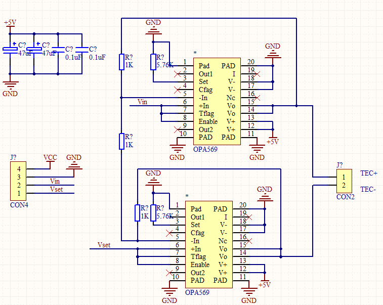

OPA569电路原理图,上边是官网推荐的电路,下边是我画的电路,请朋友们指教电路的不...
查看数: 2712 | 评论数: 3 | 收藏 0
发布时间: 2021-9-3 10:42
如题
ID:94031 发表于 2021-9-3 18:53
上面一个芯片。 5脚与15脚是直连的没有1k电阻。
ID:813985 发表于 2021-9-3 16:57
mffhxa 发表于 2021-9-3 16:52
特地查看了手册,8脚是输出使能端,高电平输出,低电平关闭输出,楼主与输入端接一起的话如果输入信号小的 ...
感谢评论,你的建议对我很重要。
ID:195446 发表于 2021-9-3 16:52
特地查看了手册,8脚是输出使能端,高电平输出,低电平关闭输出,楼主与输入端接一起的话如果输入信号小的话,不会有输出,还是使用官方电路吧,把7和8都空着。
